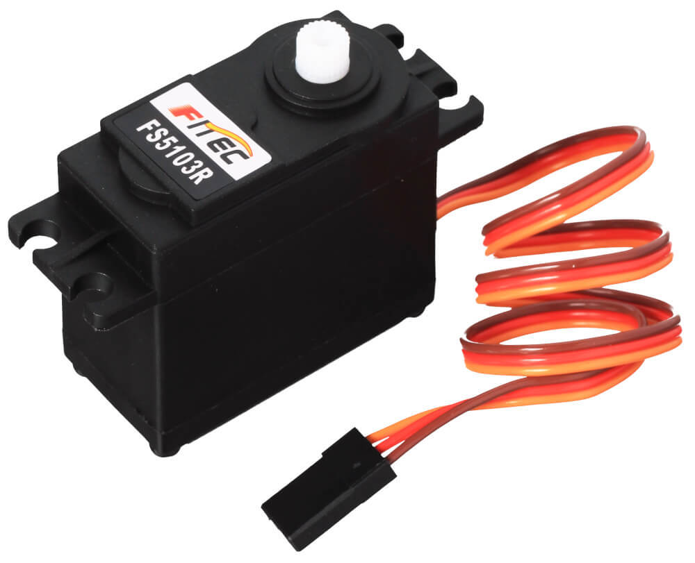

Серворивод постоянного вращения Feetech FS5103R / 360°
Артикул AMP-F003
На складе всего 8 шт.
1 510
Сервопривод FS5103R позволяет установить и удерживать скорость вращения вала, чтобы моторизовать свои устройства: поворотный стол для фотосъёмки, мобильного робота или радар кругового обзора. Модель FS5103R развивает крутящий момент 3 кг·см и вращается со скоростью до 77 об/мин.
Сервопривод поддерживает заданную скорость вращения вала в любом направлении и без ограничений по углу поворота. Стоит рассматривать его, как постоянный мотор, который не требует для работы дополнительного драйвера.

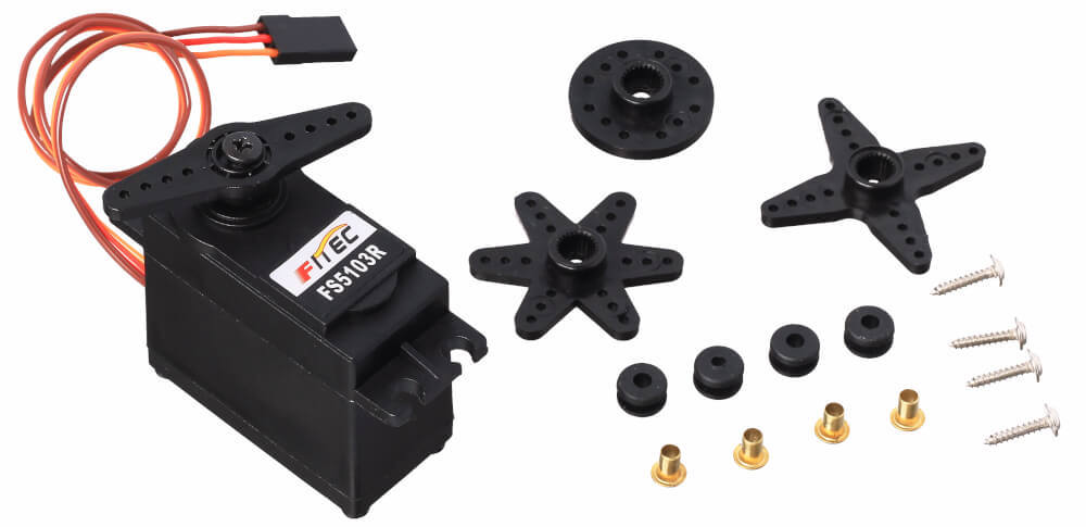

Вместе с сервоприводом FS5103R идёт комплект крепежа и пластиковых качелек. Используйте их, чтобы приводить в действие различные механизмы без необходимости искать насадки.
Если хочется соединить несколько приводов, либо удобно закрепить один из датчиков или другую механику, обратите внимание на соединительные скобы и алюминиевую втулку на вал.

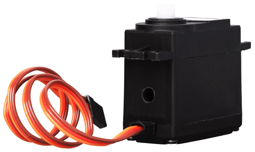

Привод подключается шлейфом из трёх проводов:
  • Красный — питание привода.
  • Коричневый — земля.
  • Жёлтый — управляющий сигнал от микроконтроллера.

  • 1× Сервопривод постоянного вращения FS5103R
  • 1× Комплект пластиковых насадок
  • 1× Комплект крепежа

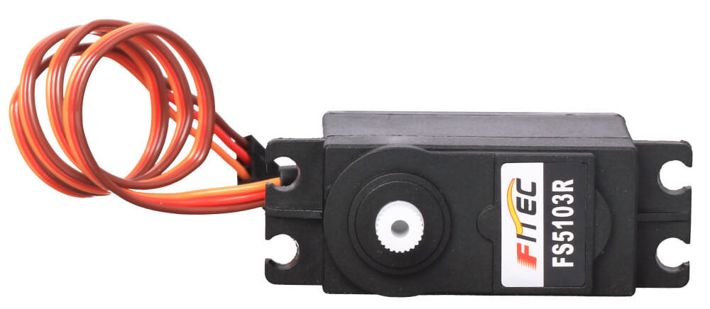

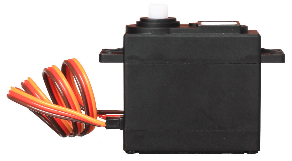

  • Модель: Feetech FS5103R
  • Сигнал управления: PDM (Pulse-Duration Modulation)
  • Диапазон вращения: 360° (без ограничения)
  • Напряжение питания: 4,8–6 В
  • Крутящий момент: 3 кг·см
  • Скорость вращения: 77 об/мин (360° за 0,78 сек)
  • Потребляемый ток: 150 мА
  • Ток блокировки: 900 мА
  • Внутренний интерфейс: аналоговый
  • Материал шестерней: нейлон
  • Материал корпуса: пластик
  • Размеры: 54×20×47 мм
  • Вес: 36 г
