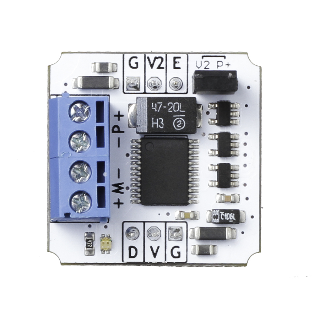

Модуль построен на основе полупроводникового чипа TB6612FNG от компании Toshiba. Он рассчитан на управление моторами постоянного тока и выдерживает пики до 3 Ампер. Для продолжительной работы используйте моторы, рассчитанные на 1,2 Ампера.
При разгоне и торможении коллекторные моторы индуцируют кратковременный обратный ток большой величины, который может выжечь контакты микроконтроллера. На модуле предусмотрена обвязка, которая это предотвращает.
Два светодиода предназначены для индикации режима работы. Цвет информирует о направлении, яркость — о скорости вращения мотора.
Модуль подключается к управляющей электронике двумя трёхпроводными шлейфами.
  • Контакт D модуля подключите к любому выходу контроллера. Сигнал на пине определяет направление вращения мотора.
  • Контакт V подключите к контакту питания 3,3–5 В.
  • Контакт G подключите к земле.
  • Контакт E используется для управления скоростью вращения. Высокий сигнал запускает мотор. Для изменения скорости используйте ШИМ.
Клеммы M+/М- предназначены для подключения электромотора постоянного тока.
Питание
Модуль H-моста питается от внешнего источника, подключаемого к клеммам P+/P−.
Следите, чтобы характеристики блока питания соответствовали номиналам мотора. Поддерживаются двигатели с рабочим напряжением 3,3–12 В и током до 1,2 А.
