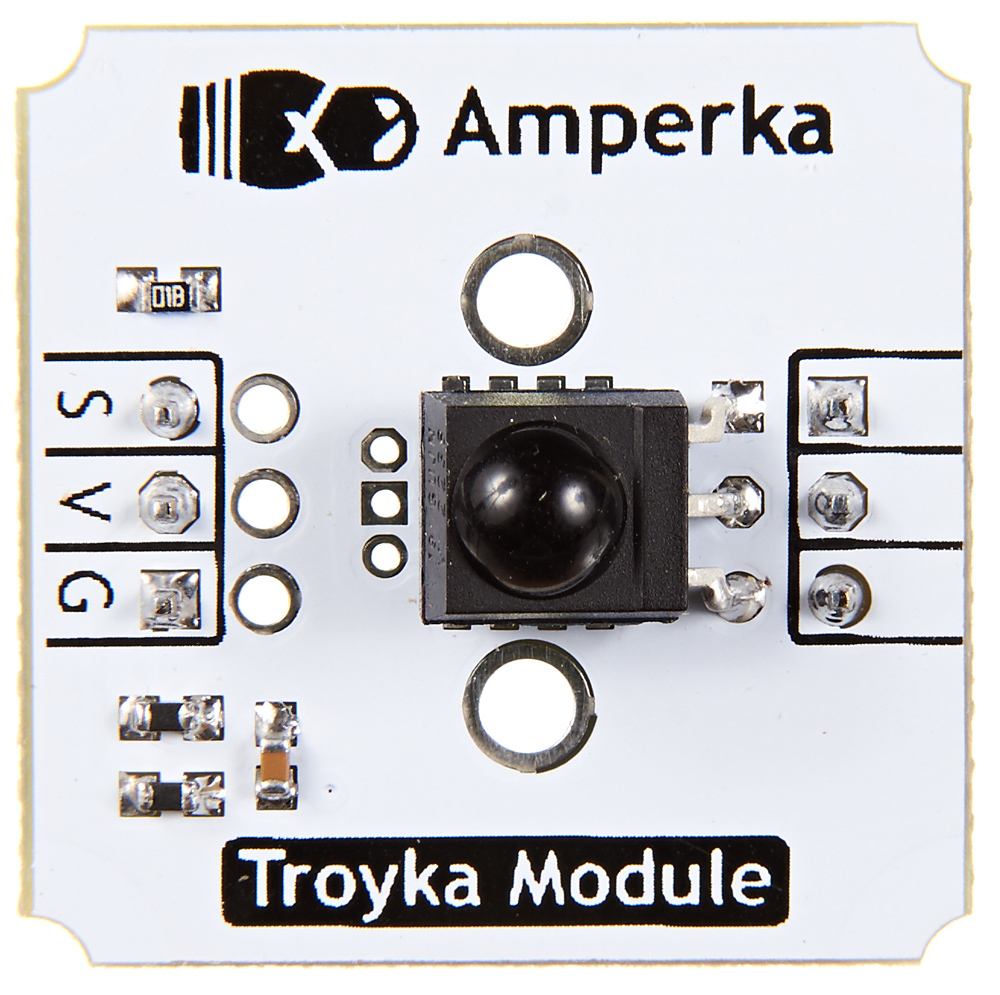

В вашем проекте нужно принимать сигналы с ИК-пульта? Воспользуйтесь ИК-приёмником из линейки Troyka-модулей. С ним очень просто работать, вам не придётся возиться с пайкой или мелкими компонентами на макетке — всё уже готово.
Используя модуль с ИК-приёмником, вы можете организовать дистанционное управление вашим устройством при помощи обычного пульта дистанционного управления от бытовой техники. А если использовать этот приёмник вместе с инфракрасным светодиодом, то можно организовать дешёвую беспроводную двустороннюю полудуплексную связь между двумя вашими устройствами через UART.
В модуле с ИК-приёмником используется микросхема TSOP22.
Модуль из серии Troyka Module можно красиво разместить на лицевой панели вашего устройства, прикрутив его винтами М3.
Выходным результатом работы сенсора является цифровой сигнал.
Приёмник подключается к управляющей электронике через 3 провода. При подключении к Arduino будет крайне удобно использовать Troyka Shield. Шлейф для подключения включён в комплект.
Возьмите Troyka Slot Shield и избавьтесь от проводов — два комплекта ножек надёжно фиксируют модуль на шилде.
Совместимость
Приёмник может быть использован для получения и декодирования сигнала от обычных пультов бытовой техники. Однако зачастую детали протокола сложно найти, они специфичны для каждой конкретной модели пульта, поэтому, чтобы «подружить» управляющую электронику и ИК-приёмник потребуется исследование. В качестве отправной точки можно использовать статью Кена Ширриффа.
Несущая частота этого ИК-приёмника — 38 кГц. Philips использует в своих пультах несущую частоту 36 кГц, Sony и Panasonic — 40 кГц, подавляющее большинство других производителей — 38 кГц. Несущая частота ИК-приёмника и пульта управления должны совпадать.
При использовании ИК-приёмника в качестве беспроводного UART-интерфейса, нужно иметь ввиду, что с помощью ИК-приёмника можно принимать только небольшие порции данных со скоростью не более 1200 бит в секунду.
  • Несущая частота приёмника: 38 кГц
  • Напряжение питания: от 2,5 до 5,5 В
  • Габариты: 25,4×25,4 мм
  • ИК-приёмник ИК-приёмник
    Фотодиод с предусилителем, подходящий для получения сигнала от ТВ-пульта
