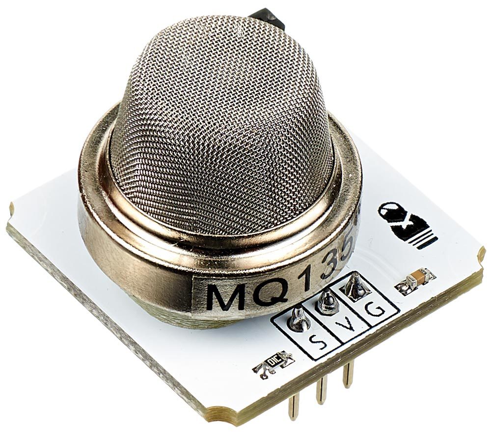

Если вы плохо высыпаетесь или быстро устаёте в офисе — проверьте качество воздуха. Даже небольшое повышение концентрации углекислого газа может вызвать повышенную утомляемость, головную боль и тошноту. Соберите простой детектор качества воздуха и качество вашей жизни существенно улучшится.
Сенсор построен на базе полупроводникового сенсора качества воздуха MQ-135. Датчик выдаёт аналоговый сигнал, пропорциональный концентрации углекислого газа. Библиотеки для Arduino и Iskra JS преобразуют эти показания в ppm — уровень концентрации газа в миллионных долях.

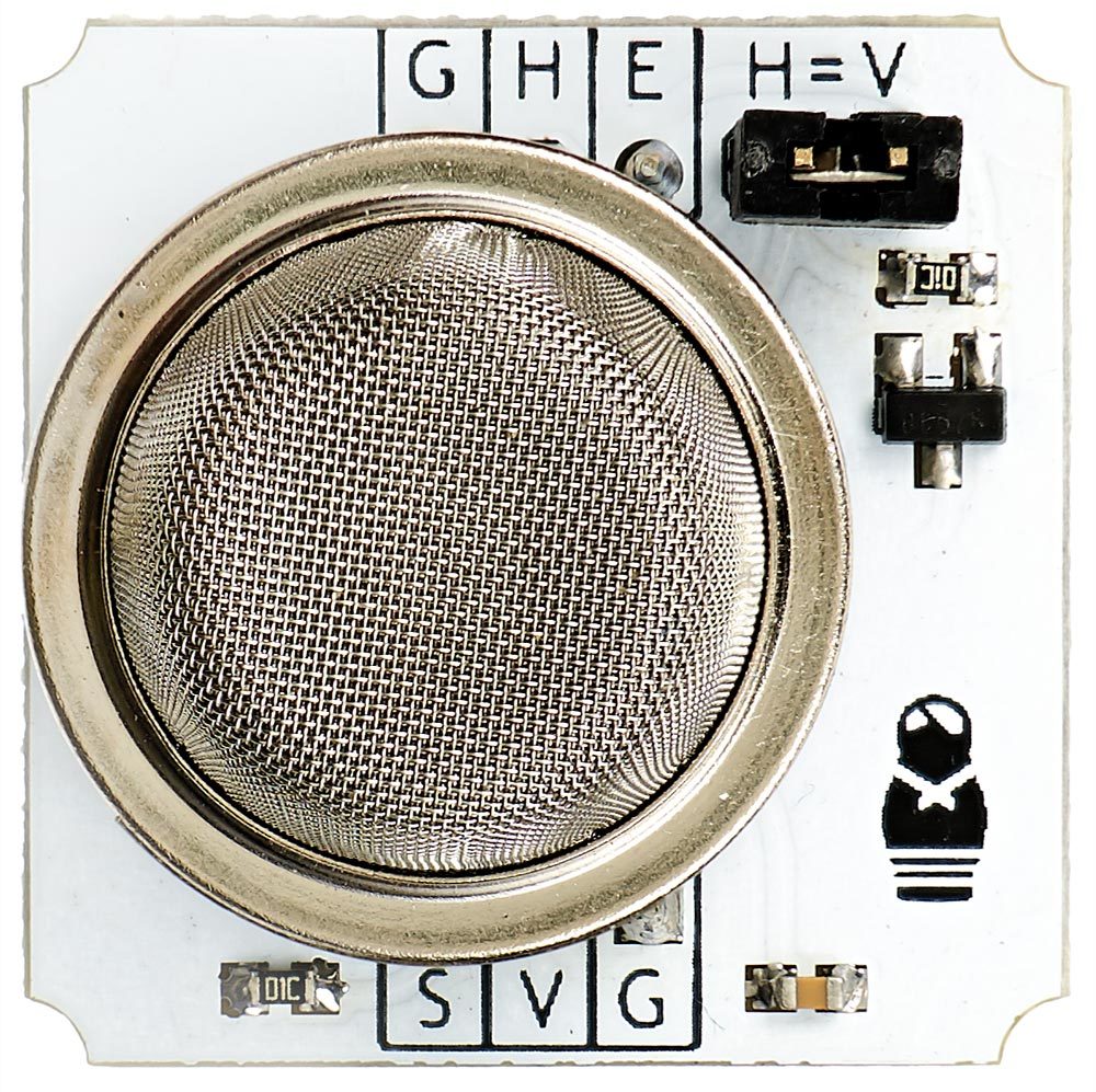

Мы предусмотрели возможность контроля нагревательного элемента сенсора через отдельную группу контактов.
Вы можете использовать разное напряжение для логики датчика и работы нагревателя. А еще — программно включать и выключать нагреватель, что значительно продлит время автономной работы устройства.
В газоанализатор встроен нагревательный элемент, который необходим для химической реакции: во время работы сенсор будет горячим — это нормально.
Перед первым использованием рекомендуем «прожечь» датчик. Подайте на него напряжение и оставьте в работающем состоянии на сутки. Эта процедура увеличит точность показаний сенсора.
В общем случае датчик подключается двумя трёхпроводными шлейфами, по первому осуществляется питание датчика и снятие показаний сенсора, по второму — подается напряжение на нагревательный элемент сенсора. Если нет нужды в ручном управлении нагревателем, оставьте только первый шлейф, а питание на нагреватель подайте установкой джампера.
Для подключения к Arduino или Iskra JS рекомендуем использовать Troyka Shield.
Возьмите Troyka Slot Shield и избавьтесь от проводов — два комплекта ножек надёжно фиксируют модуль на шилде.
Модуль физически совместим с breadboard’ом.
  • Напряжение питания нагревателя: 5 В
  • Напряжение питания датчика: 3,3–5 В
  • Потребляемый ток: 150 мА
  • Габариты: 25,4×25,4 мм
