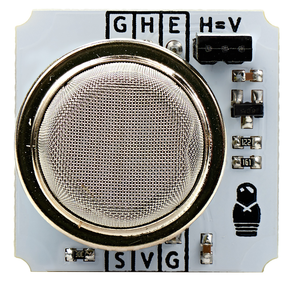

Если вы хотите дистанционно мониторить исправность газового оборудования загородного дома, оперативно регистрировать утечки в производстве и следить за газобаллонным оборудованием — датчик МQ-5 поможет в этом. Он рассчитан на определение концентрации пропана, бутана, метана и коксового газа в окружающей среде.
Датчик построен на базе полупроводникового газоанализатора MQ-5 и выдаёт аналоговый сигнал, пропорциональный концентрации газов.
Мы предусмотрели возможность контроля нагревательного элемента сенсора через отдельную группу контактов.
Вы можете использовать разное напряжение для логики датчика и работы нагревателя. А еще — программно включать и выключать нагреватель, что значительно продлит время автономной работы устройства.
В газоанализатор встроен нагревательный элемент, который необходим для химической реакции: во время работы сенсор будет горячим — это нормально.

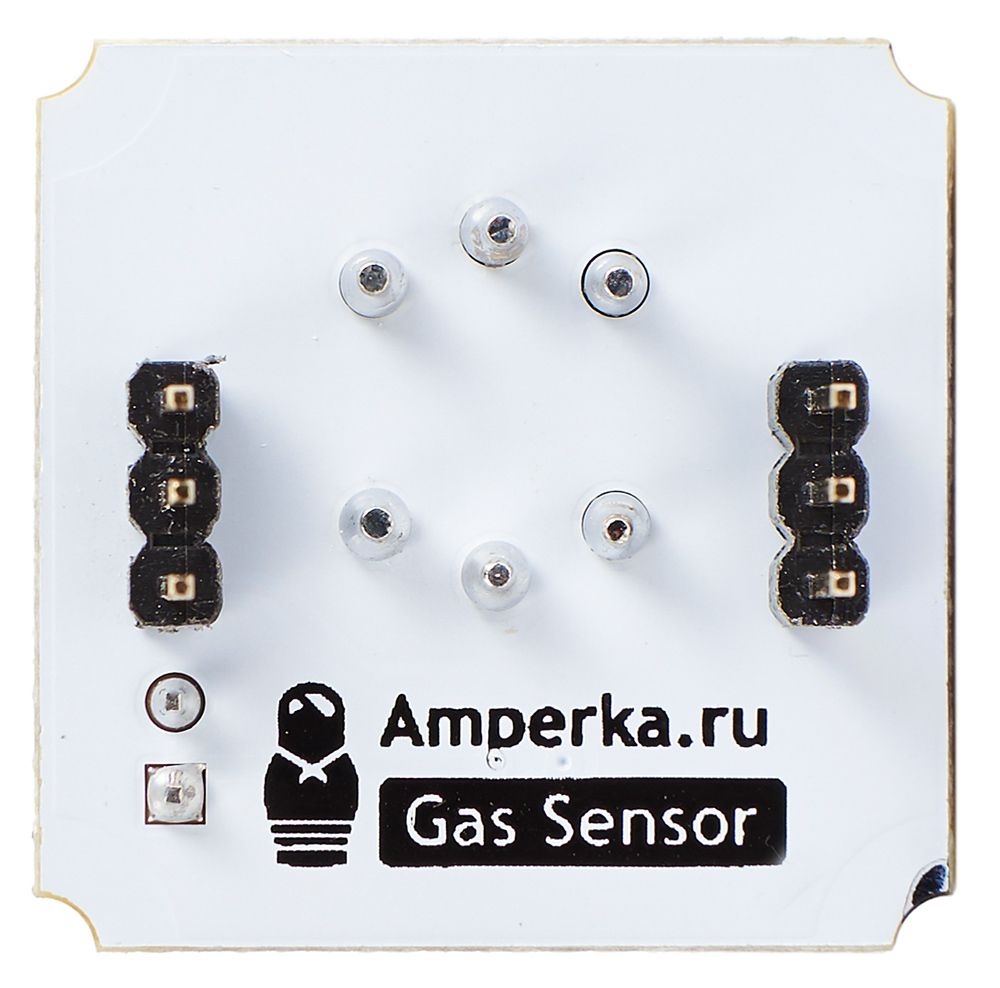

В общем случае датчик подключается двумя трёхпроводными шлейфами, по первому осуществляется питание датчика и снятие показаний сенсора, по второму — подается напряжение на нагревательный элемент сенсора. Если нет нужды в ручном управлении нагревателем, оставьте только первый шлейф, а питание на нагреватель подайте установкой джампера.
Для подключения к Arduino или Iskra JS рекомендуем использовать Troyka Shield.
Возьмите Troyka Slot Shield и избавьтесь от проводов — два комплекта ножек надёжно фиксируют модуль на шилде.
Модуль физически совместим с breadboard’ом.
