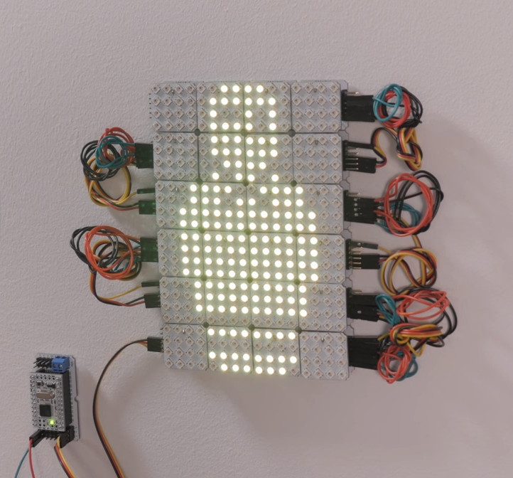

Модуль можно красиво закрепить на лицевой панели вашего устройства винтами М3. Если вы разместите несколько матриц вплотную, светодиоды на них образуют регулярную сетку. Так вы можете собирать световые панели любого размера.
Модуль соединяется с управляющей электроникой тремя проводами. Шлейф для подключения включён в комплект.
