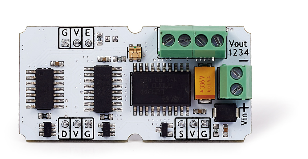

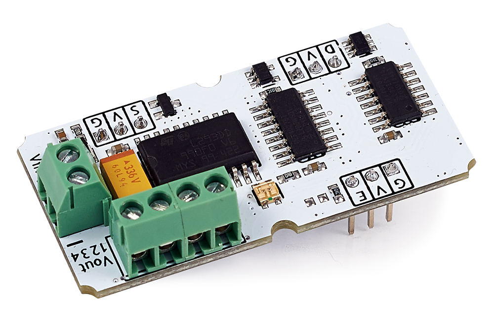

Нужен самый простой способ управления шаговым двигателем? Воспользуйтесь драйвером шагового двигателя из линейки Troyka-модулей. С ним очень просто работать, вам не придётся возиться с пайкой и большим количеством транзисторов на макетке — всё уже готово.
Для управления шаговым двигателем нужен не только специальный драйвер, способный управлять большим током и напряжением. Необходимо ещё и соблюдать сложную последовательность коммутации обмоток шагового двигателя. Драйвер шагового двигателя самостоятельно следит за правильной коммутацией обмоток. Благодаря хорошо зарекомендовавшей себя микросхеме L293D, он способен управлять шаговым двигателем напряжением 4,5–25 В и током до 600 мА.
В зависимости от задачи, для управления шаговым двигателем при помощи этого модуля понадобится от одного до трёх пинов микроконтроллера, такого как Arduino. Можно легко управлять большим количеством шаговых двигателей. Даже если вы задумали соорудить 3D-принтер или станок с ЧПУ, теперь пинов точно хватит.
Модуль из серии Troyka Module можно красиво разместить на лицевой панели вашего устройства, прикрутив его винтами М3.
Драйвер шагового двигателя подключается к управляющей электронике с помощью 3-х проводных шлейфов. Шлейфы для подключения включены в комплект.
При подключении к Arduino будет крайне удобно использовать Troyka Shield.
Для быстрого прототипирования и уменьшения количества проводов возьмите Troyka Slot Shield — три комплекта ножек надёжно фиксируют модуль на шилде.
  • Напряжение питания двигателя: 4,5–25 В
  • Пиковое напряжение на контактах Vin: 35 В
  • Напряжение питания логической части: 3,3–5 В
  • Длительно допустимый ток: до 600 мА
  • Пиковый ток: 1200 мА
  • Габариты: 50,8×25,4 мм
