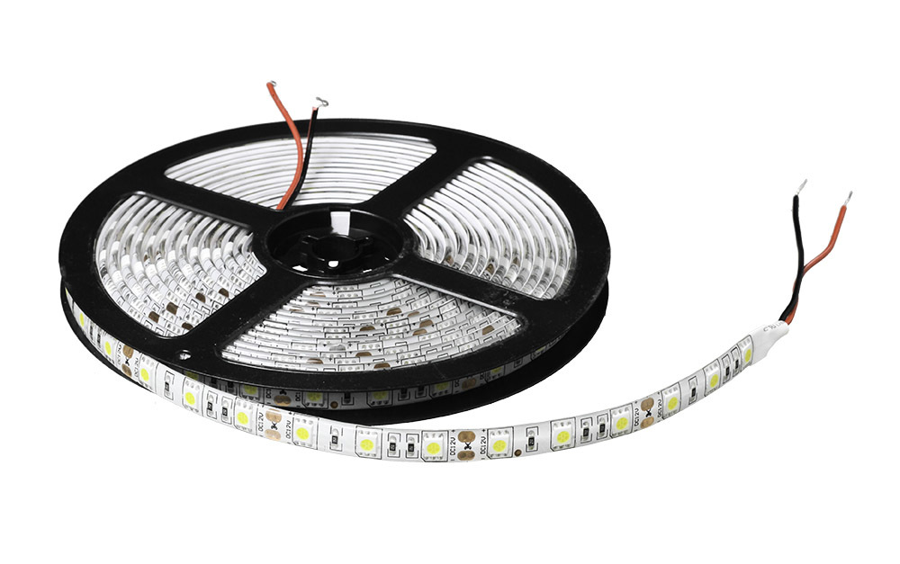

Белая светодиодная лента пригодится для интеллектуального освещения лестниц и коридоров в загородном доме, подсветки рабочего места или тюнинга любимой «ласточки».
На пяти метрах поместилось 300 белых светодиодов. Цветовая температура ленты около 4000 кельвинов, как у ламп дневного света. Светодиоды намного экономичнее любых других источников света, поэтому лента потребляет всего 36 ватт — меньше маленькой лампочки накаливания.
Подайте 12 вольт от импульсного блока питания или автомобильного аккумулятора и светодиоды загорятся в полную силу. Если необходимо регулировать яркость — подключите ленту через силовой ключ к управляющей плате.

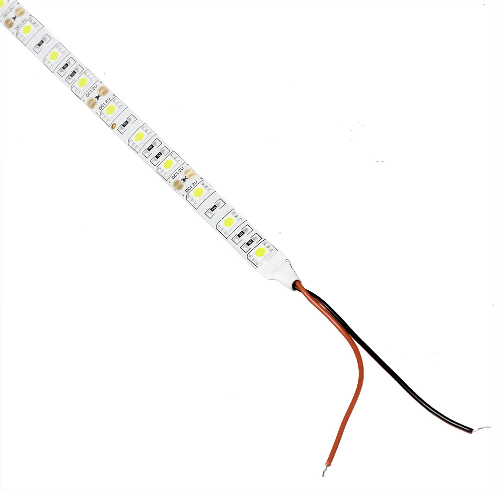

Секции
Если пяти метров для проекта много, можете отрезать кусок нужной длинны. Каждые пять сантиметров на ленте предусмотренны места для разрезания. Найдите пунктирную линию с пиктограмкой ножниц и смело режьте по ней.
Хотите украсить фасад дома к Новому Году? Спаяйте несколько лент в длинную гирлянду. И не забудьте отдельно подвести питание к местам стыков лент. Дорожки между светодиодами тонковаты для больших токов, поэтому запитать 30 метров с одного конца не получится — лента сгорит.
Питание
Светодиодная лента рассчитана на напряжение 12 вольт и потребляет до 3 ампер. При максимальной яркости лента потребляет до 36 ватт.
Это важно знать при выборе блока питания. Рекомендуем подобрать источник питания с 20% запасом мощности.
С обоих концов ленты расположено по паре контактов.
  • питание (+) — положительный контакт. Подключите к плюсовой клемме источника напряжения 12 вольт;
  • земля (−) — отрицательный контакт. Подключите к минусовой клемме или к управляющей плате. Для этого понадобится силовой ключ.

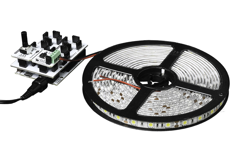

Чтобы включить светодиоды достаточно подать 12 вольт на контакты питания. Очень похоже на простой выключатель света. Скучно? Тогда добавим Arduino.
Программное управление
Чтобы управлять лентой по сложному алгоритму — зажигать светодиоды только в темноте, управлять голосом или реагировать на присутствие человека — подключите ленту к микроконтроллеру через силовой ключ.
Для подключения к Arduino или Iskra JS пригодится Troyka Shield или Troyka Slot Shield.
Для включения ленты подавайте высокий сигнал на пин, к которому подключен силовой ключ. Для выключения — низкий. Яркость ленты управляется ШИМ-ом.
