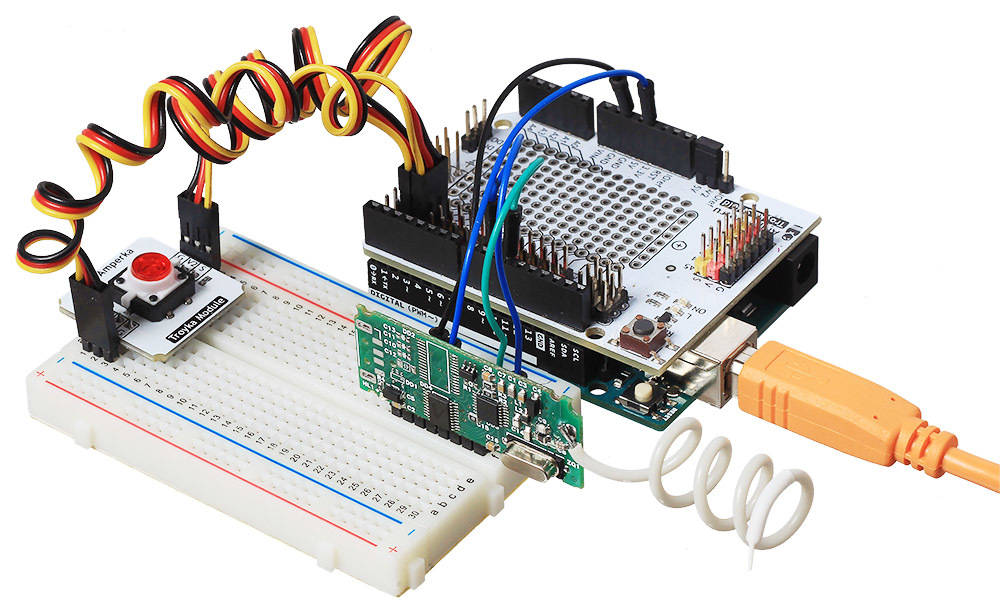

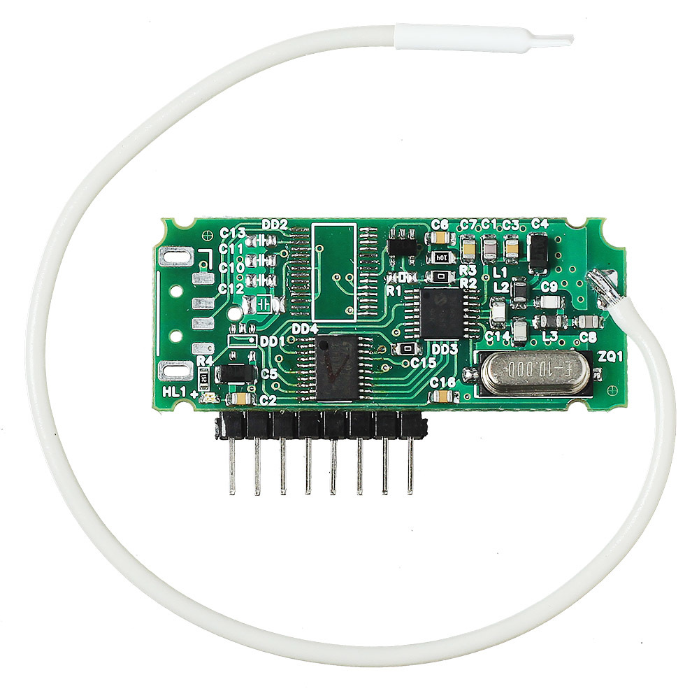

Если хотите расширить комплекс устройств nooLite и совместить беспроводные выключатели с миром Arduino и Raspberry Pi, вам понадобится приёмопередатчик MTRF-64. Он подружит две системы между собой.
Модуль принимает и отправляет команды от управляющих платформ по интерфейсу UART и транслирует их на радиочастоте устройствам nooLite. Такой союз позволяет запрограммировать систему на событие по показаниям датчиков: например, при рассвете опускать жалюзи или регулировать отопление при изменении температуры. Вам остаётся только выбрать управляющую плату и язык программирования.

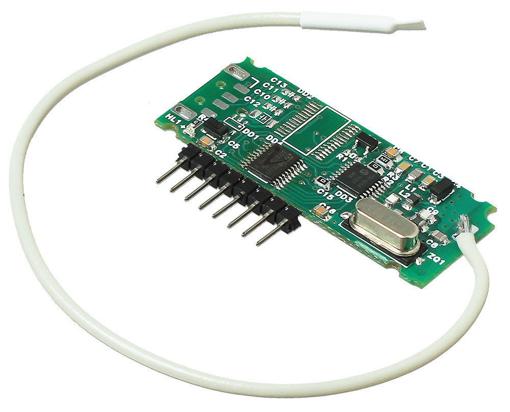

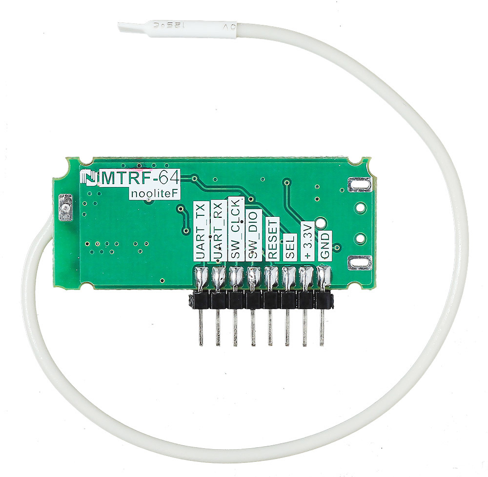

На модуле MTRF-64 выведена гребёнка на 8 контактов с шагом 2,54 мм. Это позволяет установить модуль в макетную плату и подключать к управляющим платформам через провода «папа-папа». Приёмопередатчик совместим с логическим напряжением в диапазоне от 3,3 до 5 вольт, так что подойдёт любая управляющая платформа.
Как программировать
Приёмопередатчик общается с управляющими платформами через UART-интерфейс (он же Serial) и транслирует команды дальше на радиочастоте 433,92 МГц. Это низкоуровневый способ управления модулями nooLite и nooLite-F. Он доступен в большинстве микроконтроллеров и широко распространён в электронике.
Каждая команда — это пакет из 17 байт с определённым значением. В руководстве пользователя подробно расписаны функции контроллера и соответствующие UART-команды:
