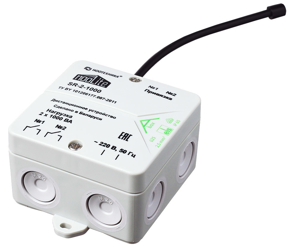

Надоело идти в темноте по дачному участку из огорода в дом или парковать машину на задней части двора при звёздах? Уличные фонари — дело нехитрое, но проводной выключатель с собой не возьмёшь. Комплекс устройств от nooLite решит проблему без пробежек до выключателя уличного света.

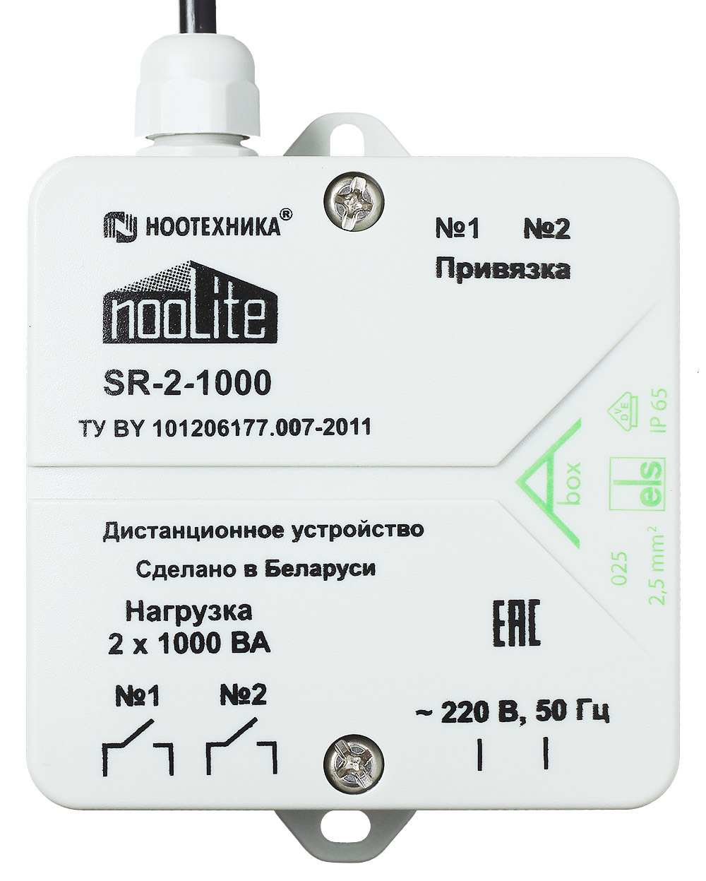

Установите к уличным фонарям или другому потребителю энергии силовой блок nooLite SR-2-1000 — радиовыключатель, который позволяет дистанционно управлять любой нагрузкой мощностью до 1000 Вт на два канала, не меняя проводку. Герметичный корпус защищён от дождя и снега по стандарту IP65 и выдержит температуру в диапазоне −40…+50 °C.
Для контроля освещения и другой уличной электрики вам понадобится лишь пульт-радиопередатчик nooLite, который можно установить в любое удобное место на стену, или же взять переносной пульт-брелок.
Как это работает
Все устройства системы nooLite работают по радиоканалу 433,92 МГц. Максимальная дальность передачи дистанционного выключателя SR-2-1000 до 100 м на открытом пространстве. Этого вполне хватает, чтобы связать выключатель с близлежащим пультом или же объединить их в общую сеть.
Таким образом, вы получаете возможность использовать беспроводные технологии на дачном участке или в загородном доме.
Функции выключателя

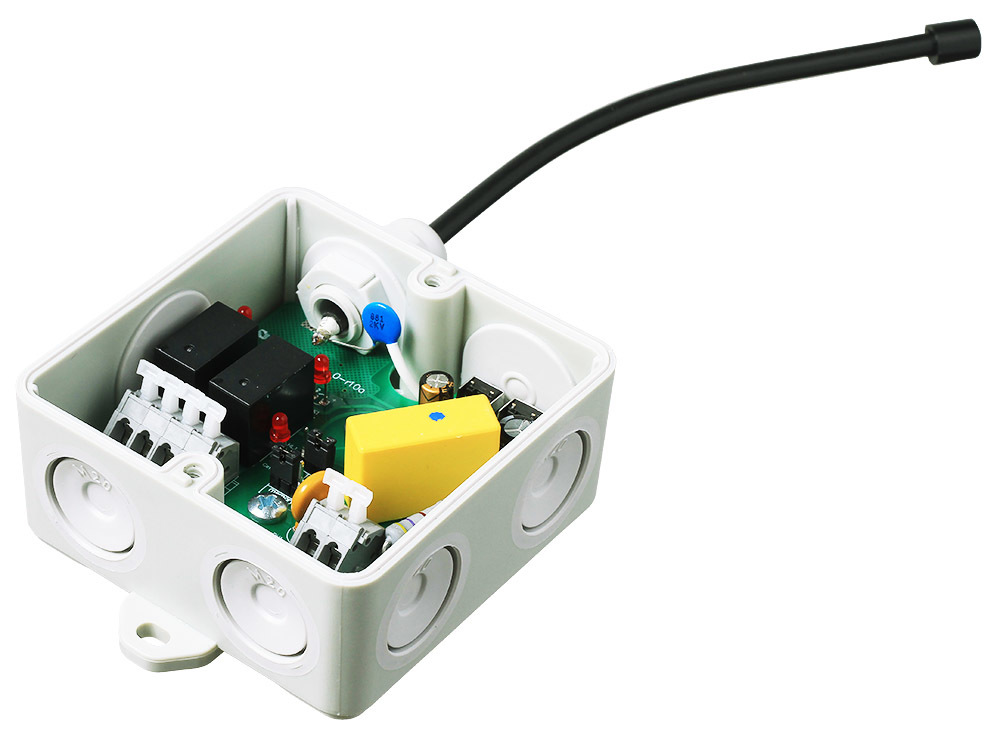

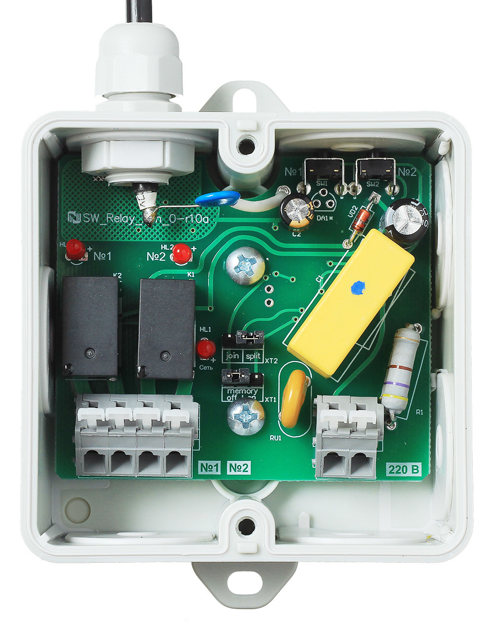

Силовой блок nooLite SR-2-1000 имеет два выхода с максимальной нагрузкой до 1000 Вт на каждый канал. Выходы могут работать независимо друг от друга: это полезно для управления электрическими воротами, где один контакт открывает ворота, а второй — закрывает. Или же можно объединить силы и коммутировать нагрузку с полной гальванической развязкой сети. Гальваническая развязка позволяет размещать коммутируемые устройства в местах повышенной влажности, в том числе на улице, и не бояться поражения электрическим током. За выбор режима отвечает перемычка «JOIN/SPLIT».
При сбросе и возобновлении питания блок по умолчанию запускается с отключённой нагрузкой. Но можно и запомнить состояния устройства. За память устройства отвечает перемычка «MEMORY».
Беспроводной выключатель поддерживает любой тип нагрузки: освещение, электроприборы, жалюзи и вентиляционные вытяжки. Вы ограничены лишь мощностью коммутируемого устройства.

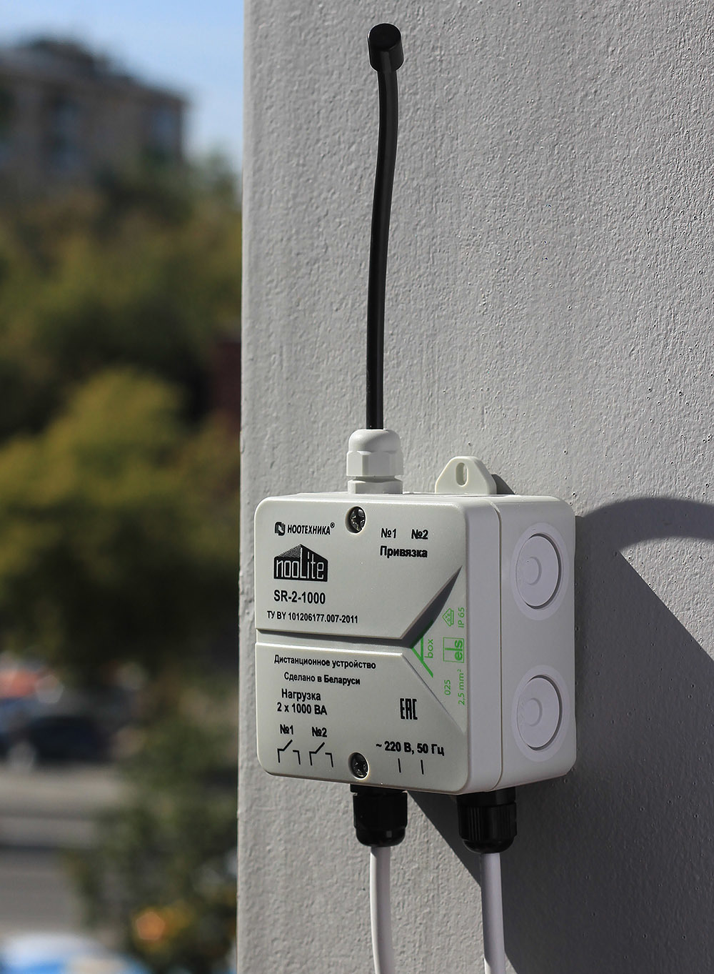

Подключение и монтаж
Для начала работы с силовым блоком его необходимо смонтировать и настроить.
  1. Открутите два шурупа и снимите крышку корпуса.
  2. Провода питания и нагрузки заведите в кейс через резиновые уплотнители и подключите к клеммным колодкам в соответсвии с выбранным режимом работы.
  3. Привяжите силовой блок к беспроводному пульту управления с помощью сервисных кнопок.
  4. Закройте крышку корпуса и закрепите блок в удобном для вас месте. Для качественного сигнала устанавливайте блок так, чтобы антенна шла вверх.
