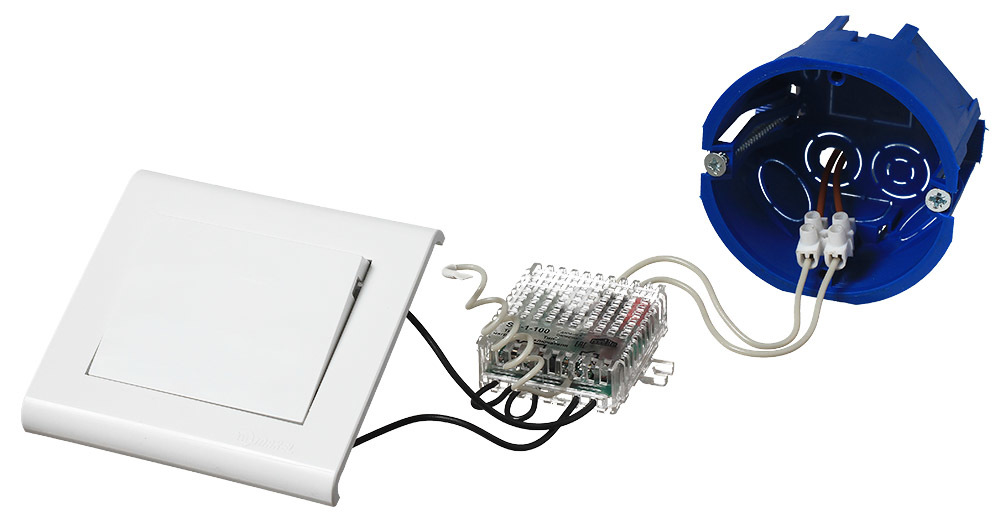

Установите универсальный силовой блок SB-1-100 прямо в монтажную коробку от стационарного переключателя света в разрыв провода нагрузки. Подключите к блоку свой любимый выключатель, и он продолжит работать как обычно. Вам остаётся лишь выбрать пульт-радиопередатчик nooLite, который можно установить в любое удобное место, или же взять переносной пульт-брелок. Таким образом вы получаете ручное управление со стационарного выключателя и дополнительное управление по радиоканалу.

Два вывода силового блока nooLite SB-1-100 подключаются вместо стационарного выключателя в разрыв нагрузки, а остальные два к установленному выключателю.

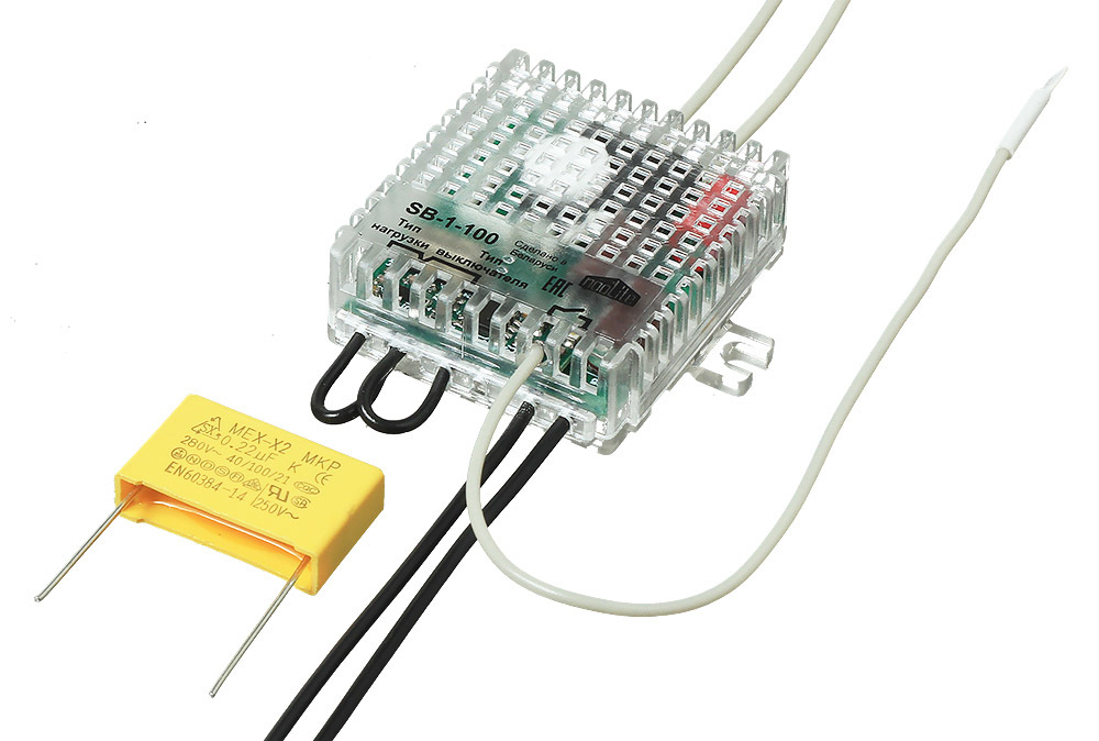

  • 1× Помехоподавляющий конденсатор
