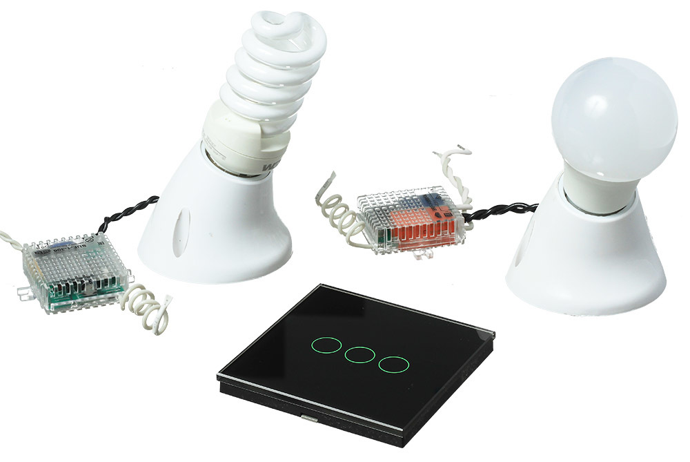

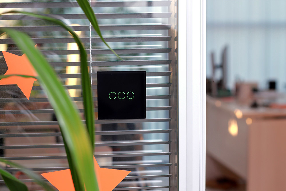

Беспроводные технологии nooLite помогут легко перенести выключатель света без штробления стен, а заодно украсить жилище стеклянной сенсорной панелью. Стеклянный пульт особенно хорош там, где он часто заляпывается: на жирной кухне или в ванной комнате с её брызгами. Протёрли разок влажной тряпочкой, и пульт как новый.
Установите сенсорный пульт-радиопередатчик nooLite PG311 в любое удобное место, и вы сможете дистанционно управлять с него тремя беспроводными выключателями nooLite в радиусе 25–50 м. Питание от батарейки CR2032 обеспечивает не менее 2 лет автономной работы.
Для контроля освещения и другой электрики в доме вам понадобится лишь силовой блок nooLite, который устанавливается непосредственно к потребителю тока или на место прежнего выключателя без изменения схемы проводки.

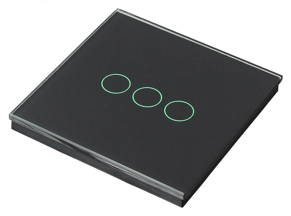

Для монтажа достаточно прикрепить платформу пульта на стену на двухсторонний скотч или саморезы, а затем защёлкнуть на неё корпус. При выборе места установки вы ограничены лишь общим радиусом действия радиосистемы.
Управление и настройка

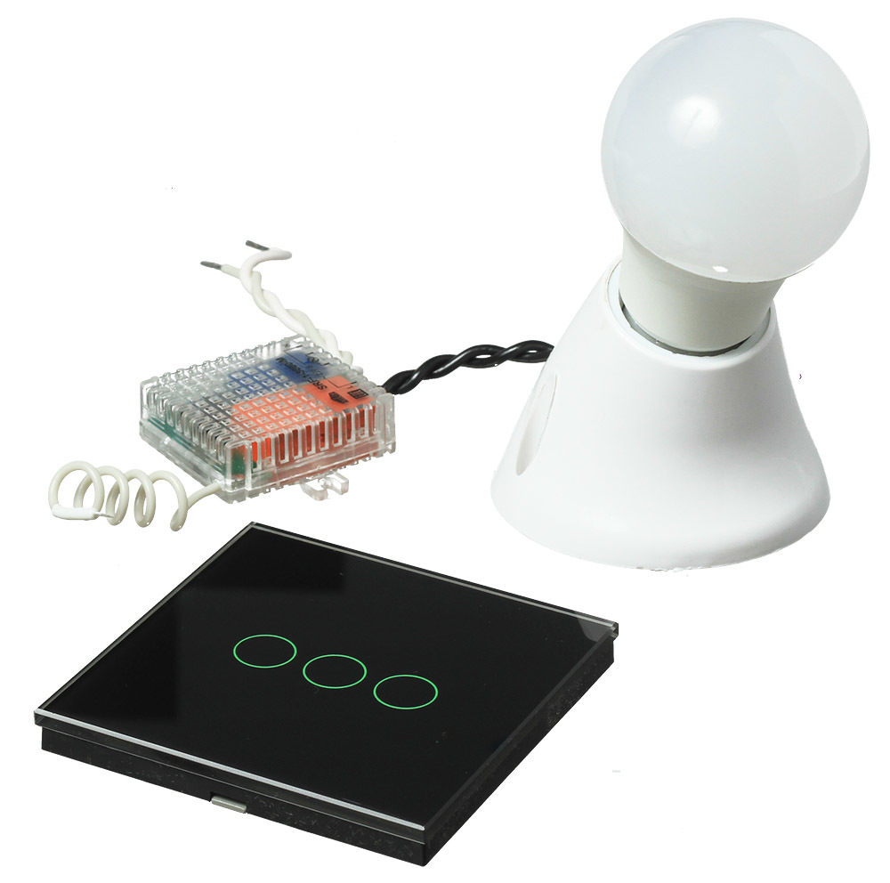

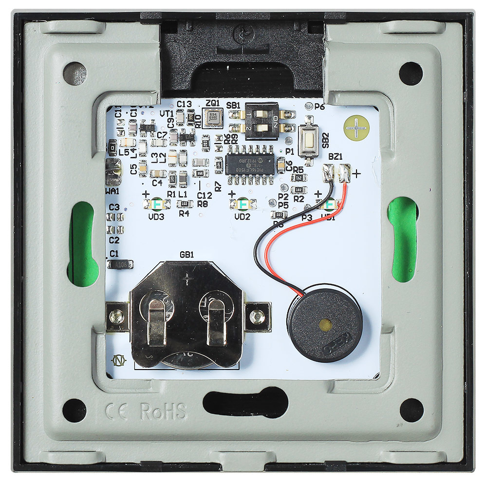

Для начала работы пульт-радиопередатчик nooLite PG311 нужно подключить к соответствующему силовому блоку. Для этого оба девайса переводятся в режим привязки: нужно лишь нажать сервисную кнопку управления под корпусом пульта и следовать процедуре, описанной в инструкции.

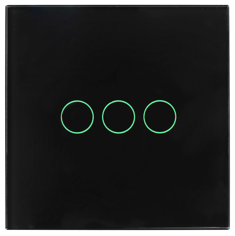

У пульта 3 сенсорные кнопки, распознающие короткое прикосновение и длинное нажатие. Двумя переключателями на плате устройства можно выбрать 4 режима работы, которые отличаются назначением кнопок управления.
