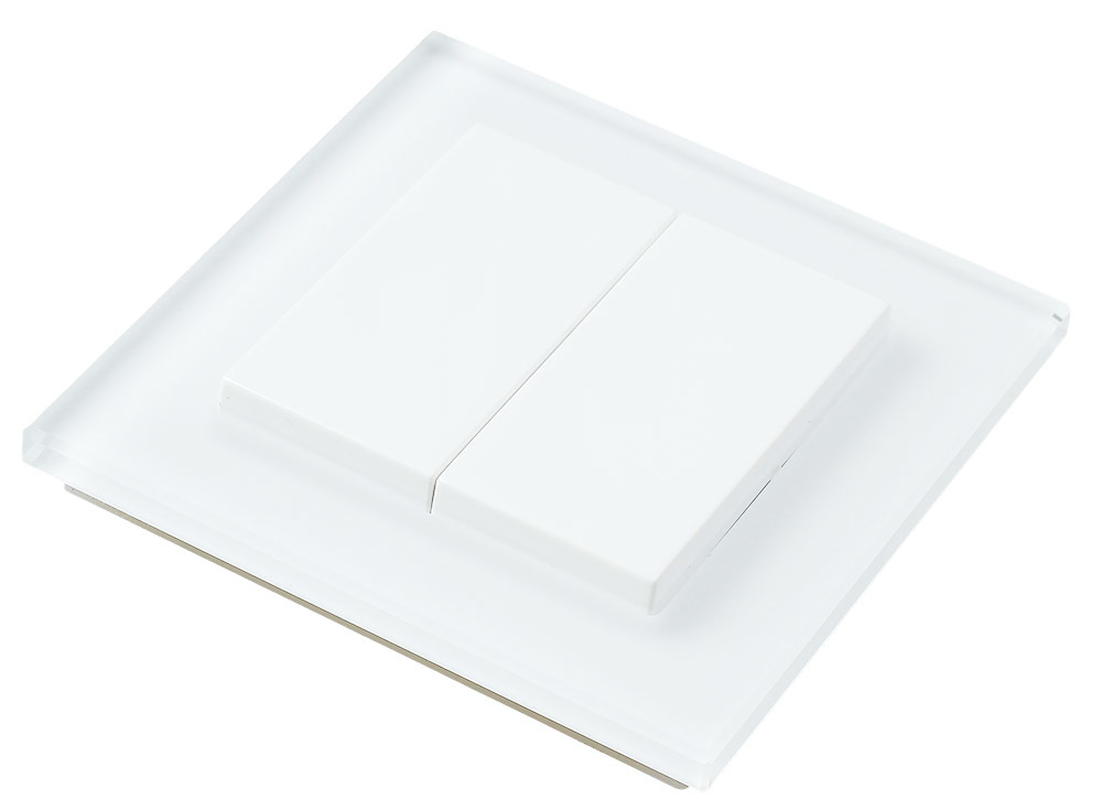

Воспользуйтесь беспроводными технологиями nooLite, чтобы перенести выключатель без головной боли и управлять несколькими приборами освещения из одной точки.
Установите пульт-радиопередатчик nooLite PG412 в любое удобное место, и вы сможете дистанционно управлять с него четырьмя беспроводными выключателями nooLite в радиусе 25–50 м. Питание от батарейки CR2032 обеспечивает не менее 3 лет автономной работы.
Для контроля освещения и другой электрики в доме вам понадобится лишь силовой блок nooLite, который устанавливается непосредственно к потребителю тока или на место прежнего выключателя без изменения схемы проводки.

Пульт-радиопередатчик nooLite PG412 способен передавать на дистанционные выключатели следующие команды управления:
  • включение, выключение нагрузки;
  • регулировка яркости света;
  • создание и вызов готовых сценариев.
К одному пульту привязывается сразу четыре беспроводных выключателя nooLite с независимыми каналами.

Для монтажа достаточно прикрепить платформу пульта на стену на двухсторонний скотч или саморезы, а затем защёлкнуть на неё корпус. При выборе места установки вы ограничены лишь общим радиусом действия радиосистемы.
Управление и настройка
Для начала работы пульт-радиопередатчик nooLite PG412 нужно подключить к соответствующему силовому блоку. Для этого оба девайса переводятся в режим привязки: нужно лишь нажать сервисную кнопку управления под корпусом пульта и следовать процедуре, описанной в инструкции.
У пульта 4 рабочие кнопки, распознающие короткое и длинное нажатие. Двумя переключателями на плате устройства можно выбрать 4 режима работы, которые отличаются назначением кнопок управления.
Также с пульта можно запрограммировать готовый сценарий для нескольких блоков nooLite. Для этого их следует перевести в нужное состояние (вкл./выкл.) и установить желаемый уровень яркости, а затем запустить процедуру записи сценария. После завершения вы сможете вызывать сохранённое состояние одним нажатием кнопки. Это полезно, к примеру, если вы ходите выключить весь свет перед сном или выходом из дома, или установить привычный комфортный уровень яркости сразу на всех приборах освещения.
