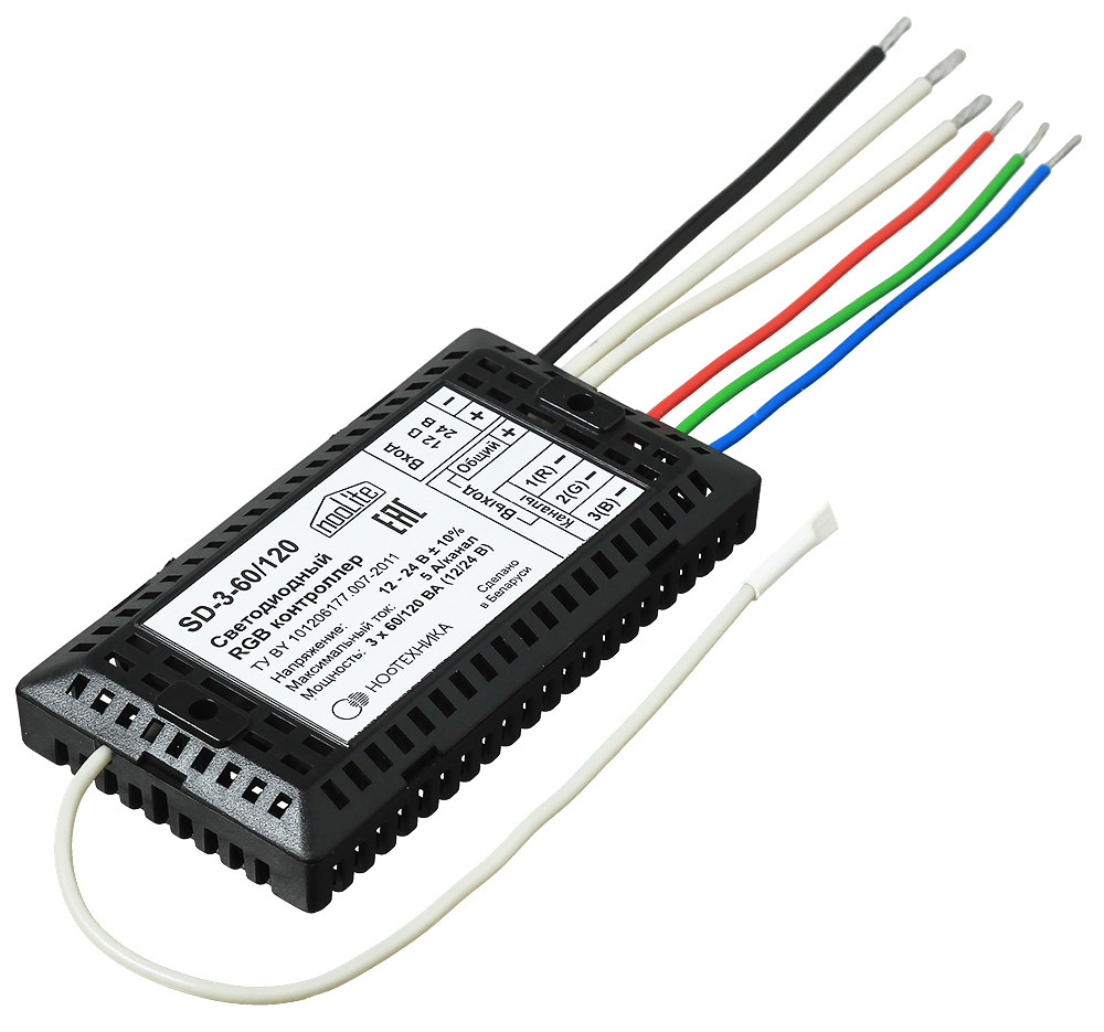

Если захотелось устроить в комнате декоративную LED-подсветку, используйте силовой блок SD-3-60/120 для контроля светодиодных лент. RGB-контроллер сможет управлять и регулировать яркость трёх одноцветных светодиодных лент или одной цветной.
Скоммутируйте силовой блок SD-3-60/120 между источником питания и лентой. Вам остаётся лишь выбрать пульт-радиопередатчик nooLite, который можно установить в любое удобное место, или же взять переносной пульт-брелок. А с контроллером nooLite PRF-64 управлять цветами и яркостью можно со смартфона или планшета. Если же добавить модуль-приёмопередатчик nooLite МТRF-64, то вы сможете управлять светом через платформы наподобие Arduino или Raspberry Pi.

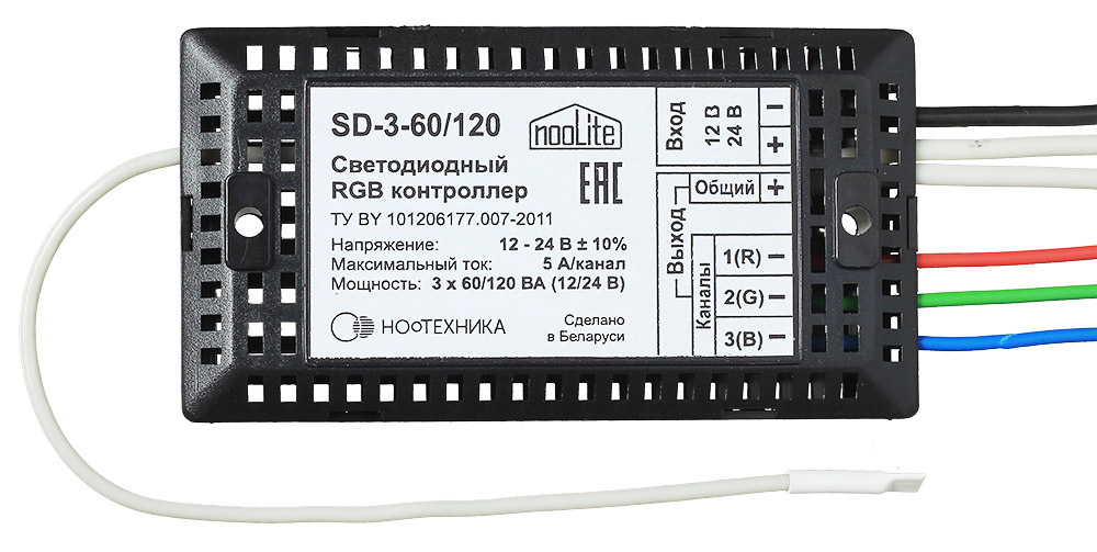

Силовой блок nooLite SD-3-60/120 имеет три выхода с максимальной нагрузкой до 5 А на каждый канал (цвет). Контроллер позволяет включать/отключать и регулировать яркость светодиодных лент с напряжением питания 12 и 24 вольта.
При сбросе и возобновлении питания блок запоминает режим работы, цвет и яркость, которые были настроены до отключения питания. После возобновления питания лента продолжит гореть в прежнем состоянии.

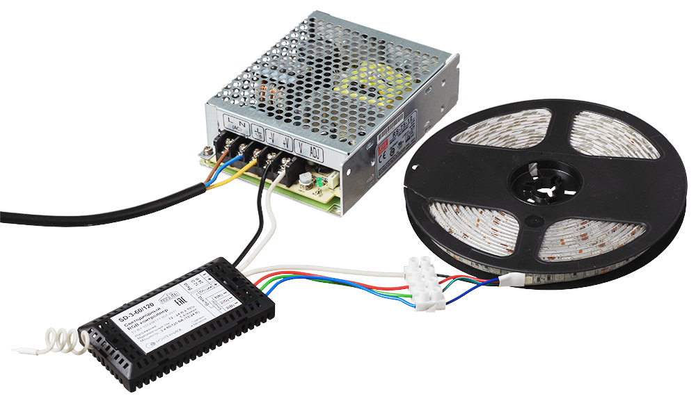

Подключение и монтаж
  1. Подключите источник питания к nooLite SD-3-60/120. Например, можно использовать встраиваемый блок питания Meanwell.
  2. В нагрузку силового блока скоммутируйте монохромную или цветную светодиодную ленту.
  3. Привяжите RGB-блок к беспроводному пульту управления с помощью сервисных кнопок.

  • Напряжение питания: 12 В / 24 В
  • Рабочая частота: 433,92 МГц
  • Максимальная дальность работы: 25–50 м (на открытом пространстве)
  • Количество каналов нагрузки: 3
  • Мощность нагрузки: до 60 Вт при 12 В и 120 Вт при 24 В
  • Макс. кол-во привязанных пультов: 16
  • Макс. кол-во сценариев с блоком: 16
  • Степень защиты корпуса: IP30
  • Габариты: 90×49×15 мм
