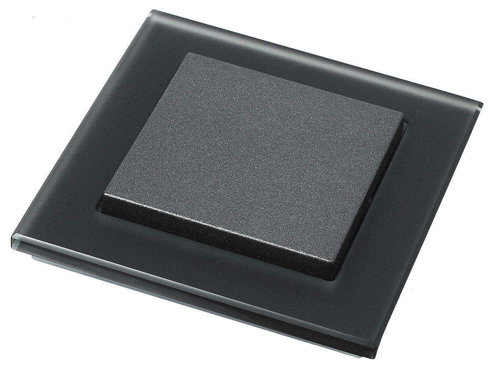

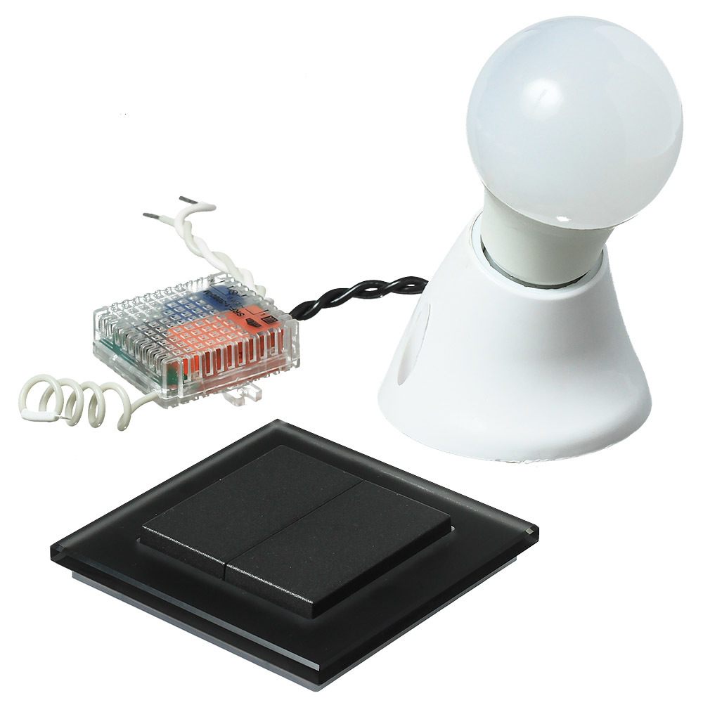

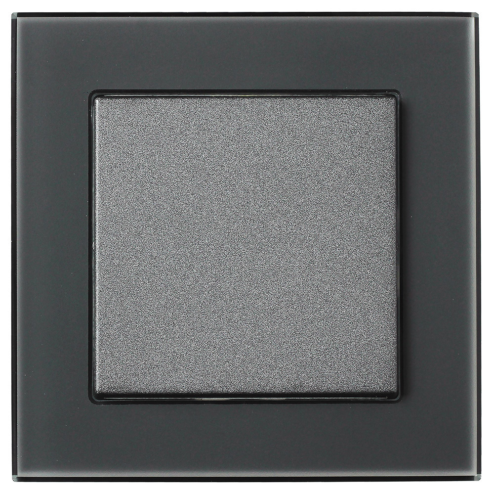

Что делать, если понадобилось перенести выключатель после перестановки мебели, или же в детской комнате? Совсем необязательно браться за перфоратор и нарушать покой, ведь существуют более изящные методы.
Установите пульт-радиопередатчик nooLite PG212 в любое удобное место, и вы сможете дистанционно управлять с него двумя беспроводными выключателями nooLite в радиусе 25–50 м. Питание от батарейки CR2032 обеспечивает не менее 3 лет автономной работы.

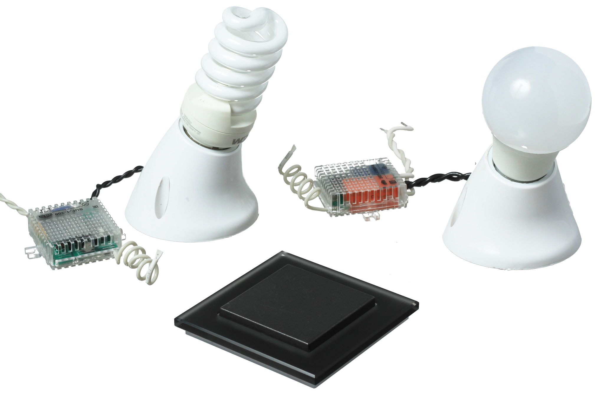

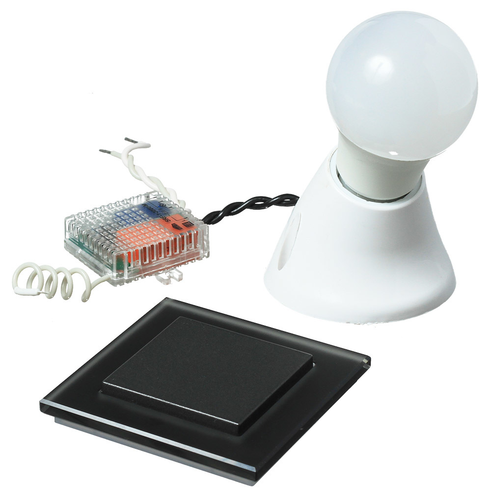

Для контроля освещения и другой электрики в доме вам понадобится лишь силовой блок nooLite, который устанавливается непосредственно к потребителю тока или на место прежнего выключателя без изменения схемы проводки.
Как это работает
Все устройства системы nooLite работают по радиоканалу 433,92 МГц с максимальной дальностью передачи 50-80 м на открытом пространстве. Этого вполне хватает, чтобы связать выключатель с близлежащим пультом, или же объединить их в общую сеть с помощью контроллера. Команды передаются в зашифрованном виде, поэтому безопасности ничего не угрожает.
Таким образом, вы получаете возможность свободной перепланировки и переноса электрики, ведь функции выключателей больше не привязаны к их физическому расположению.
Функции пульта
Пульт-радиопередатчик nooLite PG212 способен передавать на дистанционные выключатели следующие команды управления:
  • включение, выключение нагрузки;
  • регулировка яркости света;
  • создание и вызов готовых сценариев.
К одному пульту привязывается сразу два беспроводных выключателя nooLite с независимыми каналами.
Подключение и монтаж

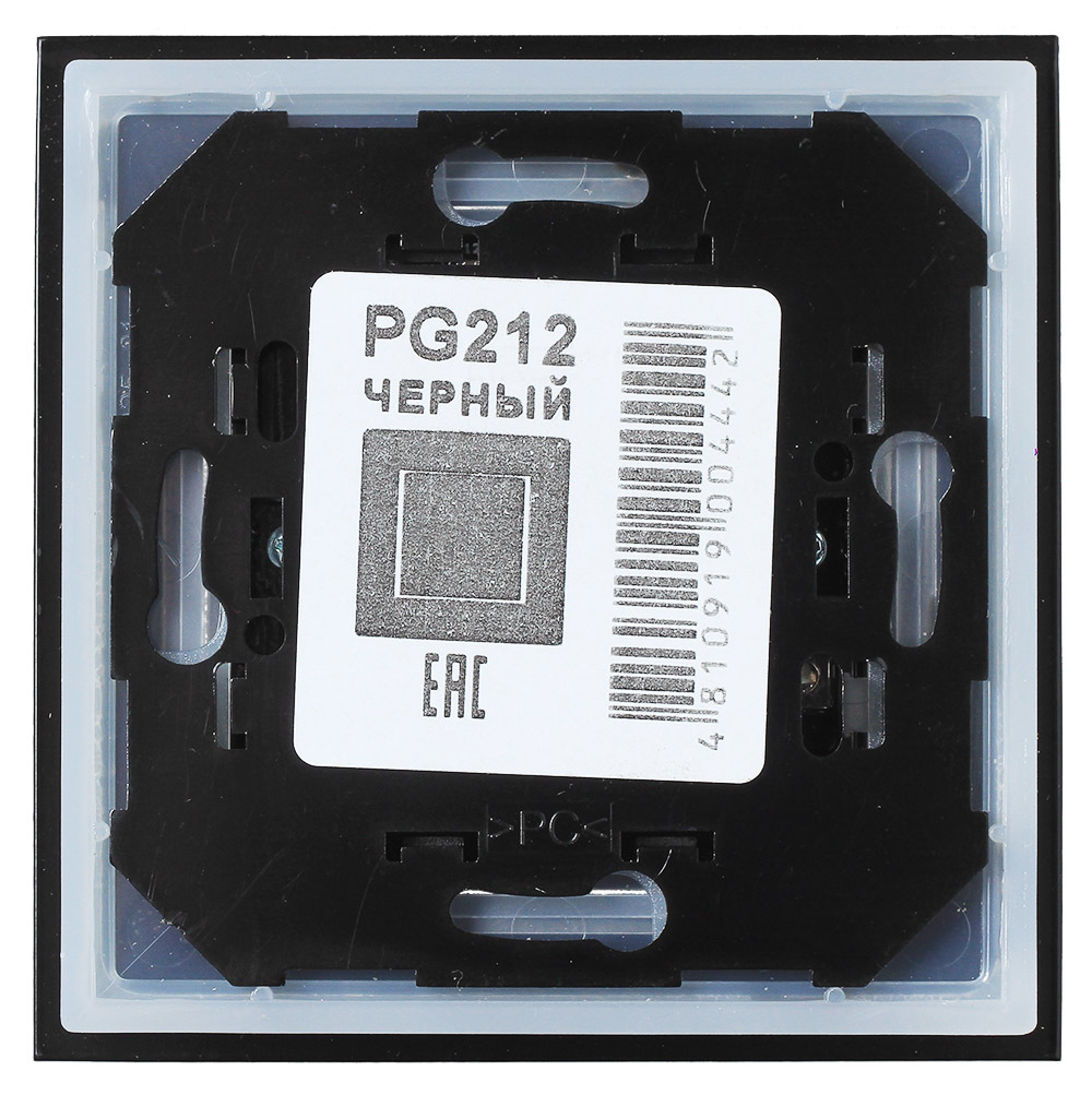

Для монтажа достаточно прикрепить платформу пульта на стену на двухсторонний скотч или саморезы, а затем защёлкнуть на неё корпус. При выборе места установки вы ограничены лишь общим радиусом действия радиосистемы.
Управление и настройка
Для начала работы пульт-радиопередатчик nooLite PG212 нужно подключить к соответствующему силовому блоку. Для этого оба девайса переводятся в режим привязки: нужно лишь нажать сервисную кнопку управления под корпусом пульта и следовать процедуре, описанной в инструкции.
У пульта 2 рабочие кнопки, распознающие короткое и длинное нажатие. Двумя переключателями на плате устройства можно выбрать 4 режима работы, которые отличаются назначением кнопок управления.
Также с пульта можно запрограммировать готовый сценарий для нескольких блоков nooLite. Для этого их следует перевести в нужное состояние (вкл./выкл.) и установить желаемый уровень яркости, а затем запустить процедуру записи сценария. После завершения вы сможете вызывать сохранённое состояние одним нажатием кнопки. Это полезно, к примеру, если вы ходите выключить весь свет перед сном или выходом из дома, или установить привычный комфортный уровень яркости сразу на всех приборах освещения.
