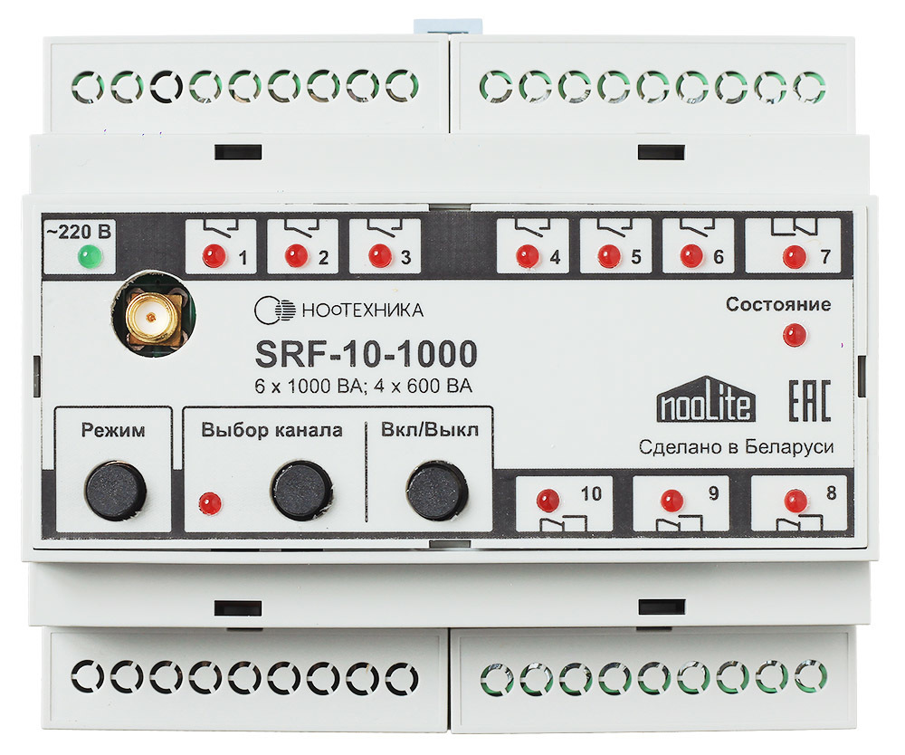

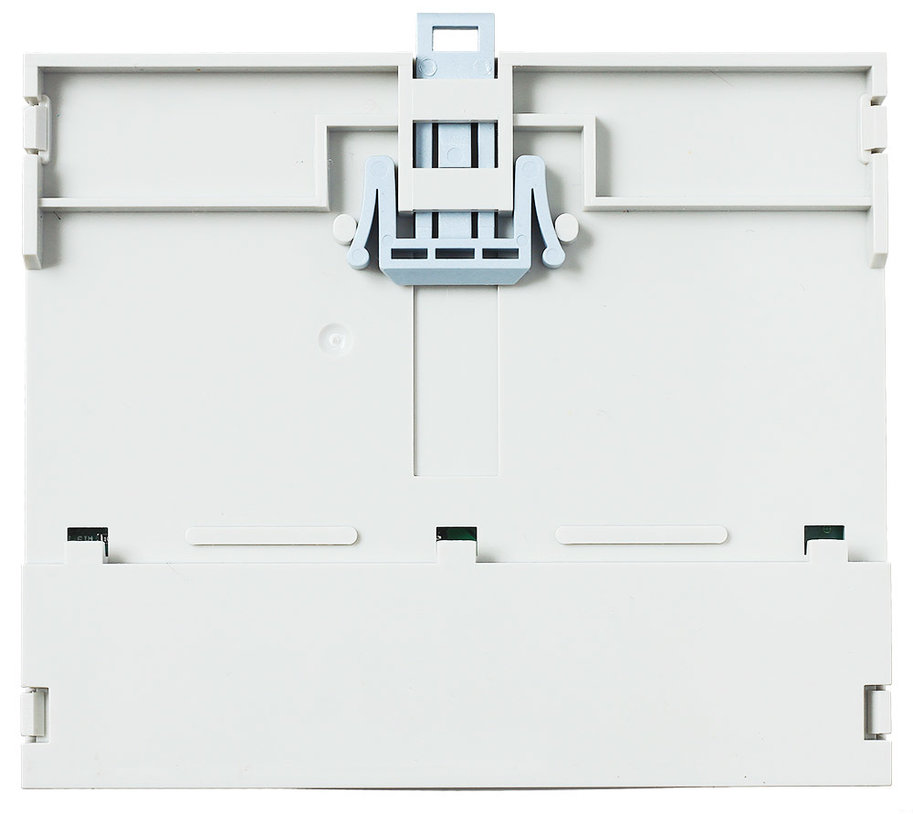

Если вы хотите автоматизировать всё освещение и электроприборы в вашем доме, то nooLite SRF-10-1000 — настоящий мастер своего дела. Блок по-взрослому крепится в электрощитке на DIN-рейку и может коммутировать до 10 каналов.
Для контроля освещения и другой электрики в доме вам понадобится лишь разместить в удобных местах пульты-радиопередатчики nooLite. Можно дополнить систему пультами-брелоками. А с контроллером nooLite PRF-64 управлять системой можно со смартфона или планшета, который всегда под рукой.
Как это работает
Все устройства системы nooLite работают по радиоканалу 433,92 МГц с максимальной дальностью передачи 50-80 м на открытом пространстве. Этого вполне хватает, чтобы связать выключатель с близлежащим пультом, или же объединить их в общую сеть с помощью контроллера. Команды передаются в зашифрованном виде, поэтому безопасности ничего не угрожает.
Таким образом, вы получаете возможность свободной перепланировки и переноса электрики, ведь функции выключателей больше не привязаны к их физическому расположению.
Функции выключателя
Силовой блок nooLite SRF-10-1000 имеет 6 выходов NO с максимальной нагрузкой до 1000 Вт на каждый канал и 4 NO/NC — по 600 Вт.
Беспроводной выключатель поддерживает любой тип нагрузки: освещение, электроприборы, жалюзи и вентиляционные вытяжки. Вы ограничены лишь мощностью коммутируемых устройств.
Блок SRF-10-10000 способен хранить до 32 привязанных пультов и 32 сценариев работы со своим участием, чтобы управлять включением-выключением приборов. Сценарии программируются на пульте или контроллере nooLite и могут задействовать сразу несколько узлов системы. Беспроводной выключатель также поддерживает ручное переключение по каждому каналу.

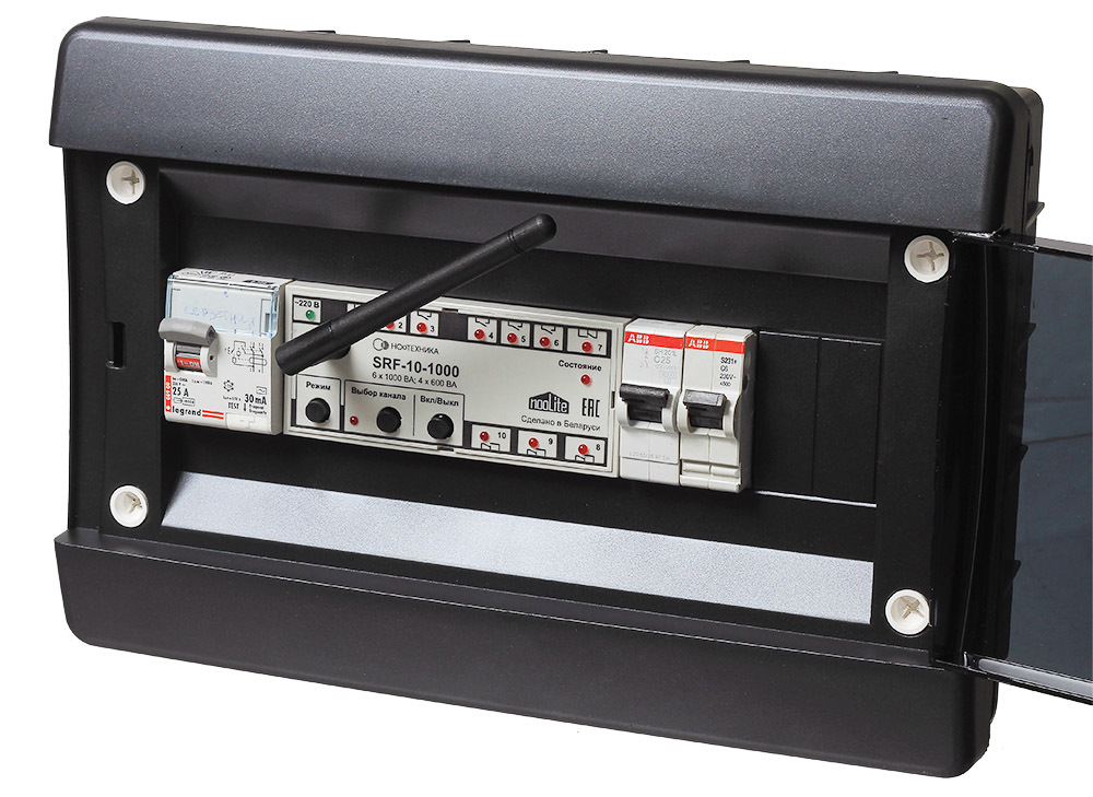

Подключение и монтаж
Для начала работы с силовым блоком его необходимо смонтировать и настроить.
  1. Прикрепите силовой блок в домашний щиток на DIN-рейку.
  2. Подключите монтажные провода от нагрузки на каналы блока.
  3. Привяжите подключённые каналы силового блока к беспроводным пультам управления с помощью сервисных кнопок.
Управление и настройка
Работая с устройствами nooLite-F, блок SRF-10-1000 может передавать данные о своём состоянии на контроллеры nooLite: сетевой шлюз PRF-64, приёмопередатчик MTRF-64 и адаптер MTRF-64-USB. Важно помнить, что каждый канал — это отдельное устройство. Также поддерживается дистанционная настройка через программу nooLite ONE.
При сбросе и возобновлении питания блок по умолчанию запускается с выключенной нагрузкой. Но встроенная энергонезависимая память хранит все привязки пультов и сценарии. При желании можно включить режим запоминания состояния при сбросе.
  • 1× Радиовыключатель nooLite SRF-10-1000
  • 1x Антенна
  • 1× Руководство по эксплуатации
  • Производитель: «Ноотехника»
  • Модель: SRF-10-1000
  • Совместимые пульты: nooLite и nooLite-F
  • Напряжение питания: 220 В, 50 Гц
  • Рабочая частота: 433,92 МГц
  • Максимальная дальность работы: 50–80 м (на открытом пространстве)
  • Каналы нагрузки: 10
  • Мощность нагрузки: 6×1000 Вт и 4×600 Вт
  • Макс. кол-во привязанных пультов: 32
  • Макс. кол-во сценариев с блоком: 32
  • Степень защиты корпуса: IP30
  • Габариты: 105×90×85 мм
