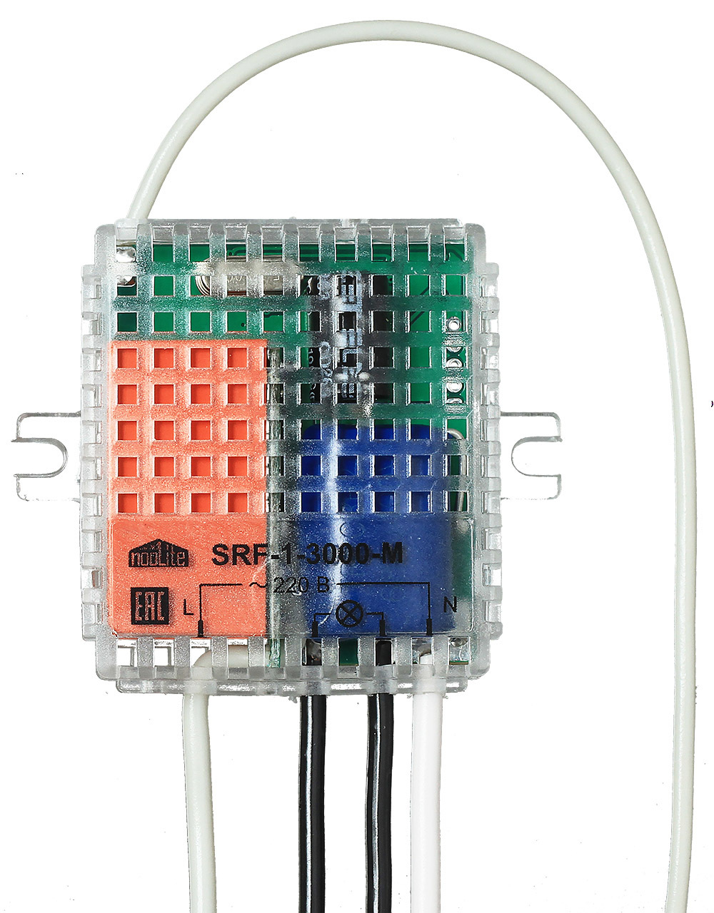

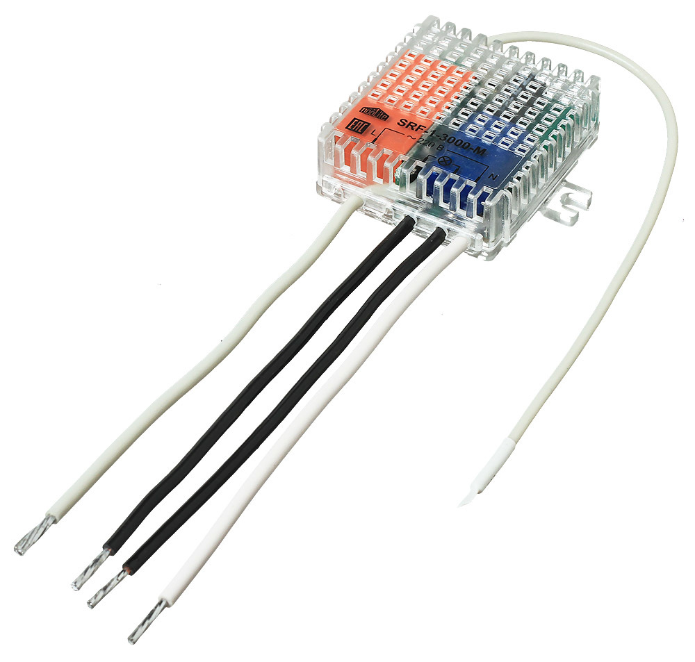

Два вывода силового блока nooLite SRF-1-3000-M подключаются напрямую к линии 220 В, и ещё два — к управляемой нагрузке. Прибор можно установить в обычный подрозетник или прикрутить через две боковые проушины рядом с потребителем энергии.
