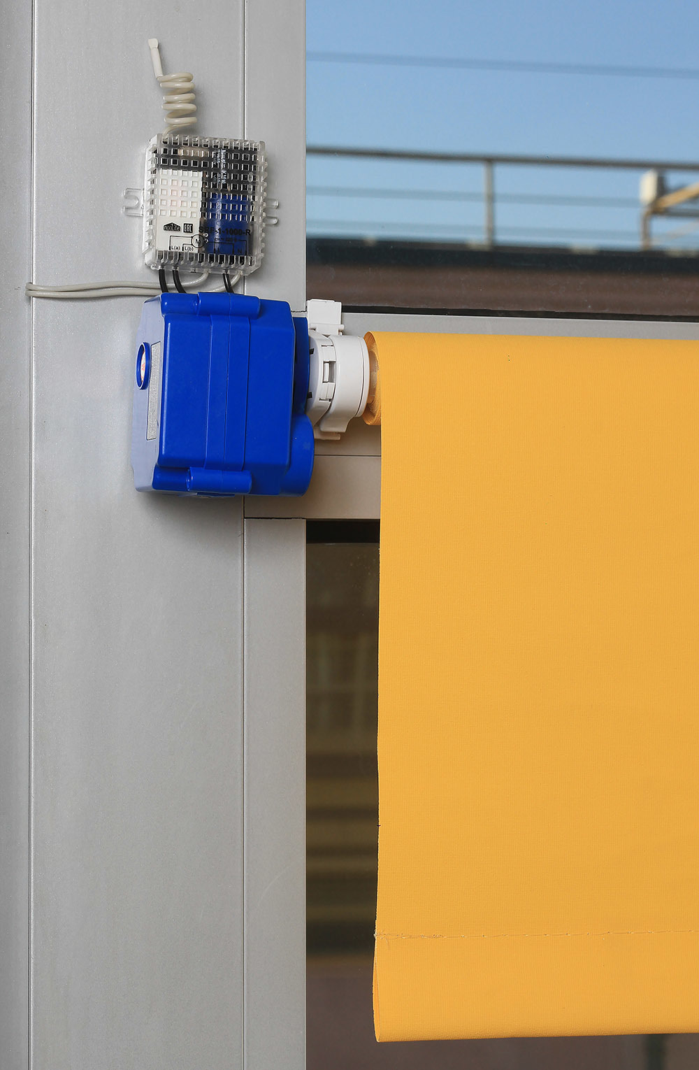

Солнце бьёт в глаза, и вам хочется прикрыть шторы или жалюзи с электроприводом, не отлипая от удобного кресла? Может, нужно дистанционно открыть рольставни или ворота в гараже загородного дома? Поставьте к приводу силовой блок nooLite SRF-1-1000-R, который создан именно для этих целей. Он позволит не только давать команды открытия-закрытия с радиопульта nooLite, но и запоминать оптимальный сценарий со степенью открытия окон для разного времени суток. А пульт можно разместить в удобном месте или носить с собой в виде брелока.

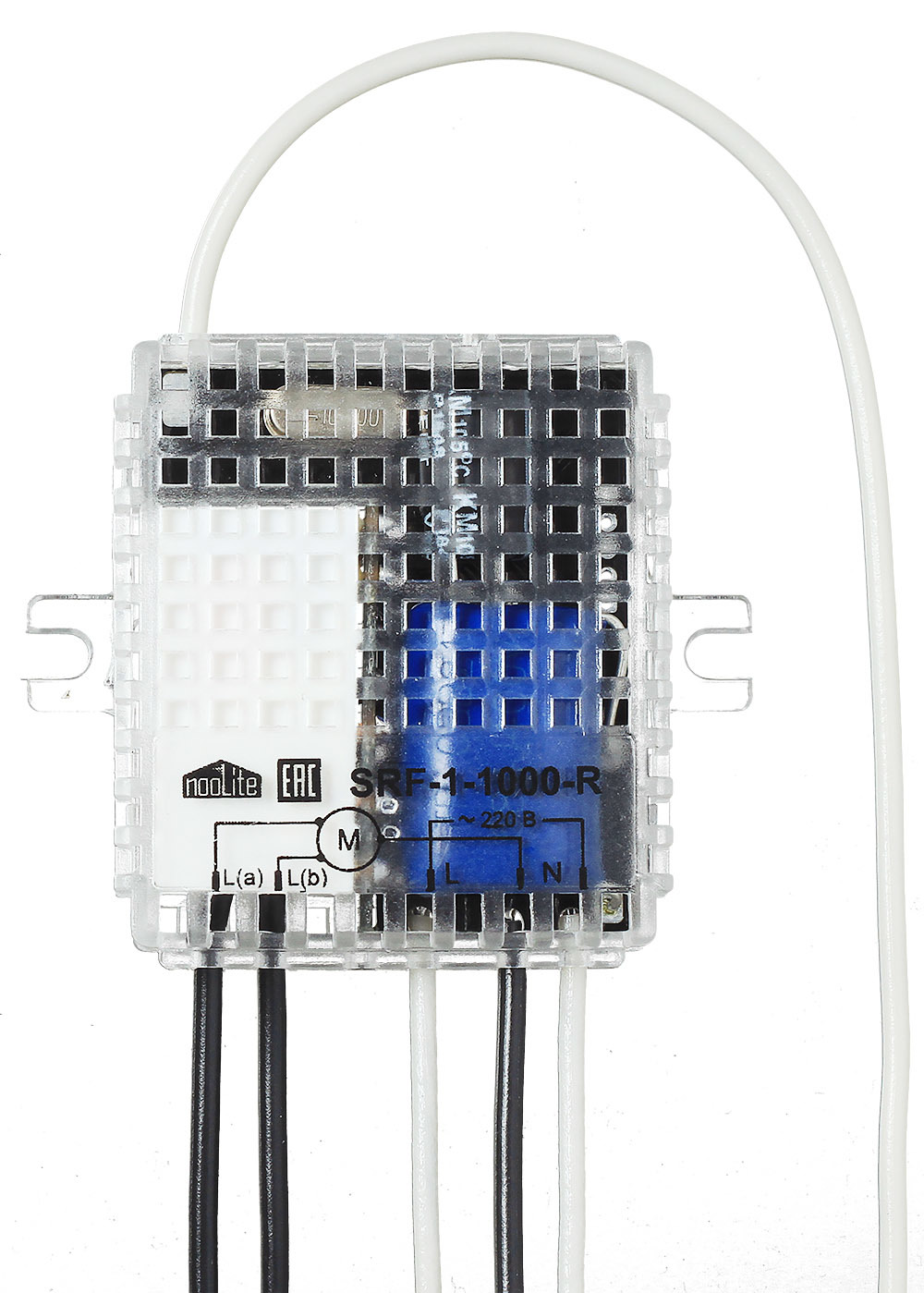

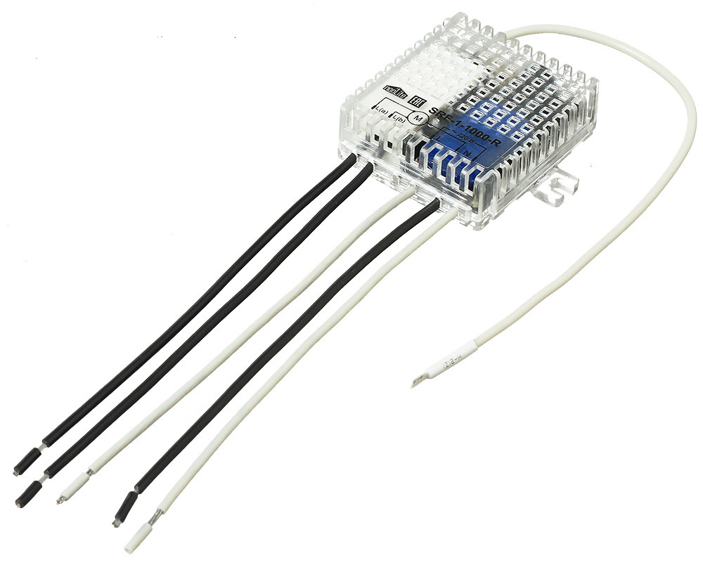

Два вывода силового блока nooLite SRF-1-1000-R подключаются напрямую к линии 220 В, а три остальных — N, L(А), L(Б) — к управляемой нагрузке или электроприводу. При этом контакты L отвечают за движение привода вперед-назад.
Миниатюрный силовой блок можно установить в подрозетник или на стену рядом с управляемым устройством.
