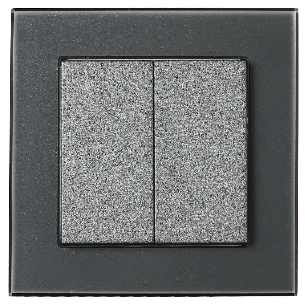

Воспользуйтесь беспроводными технологиями nooLite, чтобы перенести выключатель без головной боли и управлять несколькими приборами освещения из одной точки.
Установите пульт-радиопередатчик nooLite PG412 в любое удобное место, и вы сможете дистанционно управлять с него четырьмя беспроводными выключателями nooLite в радиусе 25–50 м. Питание от батарейки CR2032 обеспечивает не менее 3 лет автономной работы.

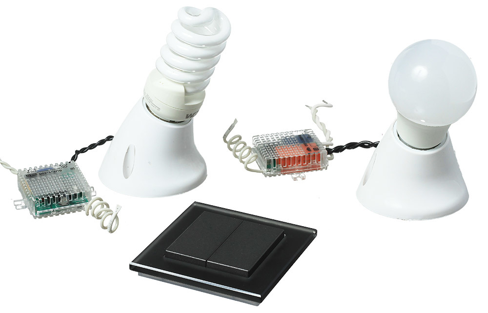

Для контроля освещения и другой электрики в доме вам понадобится лишь силовой блок nooLite, который устанавливается непосредственно к потребителю тока или на место прежнего выключателя без изменения схемы проводки.
Как это работает
Все устройства системы nooLite работают по радиоканалу 433,92 МГц с максимальной дальностью передачи 50-80 м на открытом пространстве. Этого вполне хватает, чтобы связать выключатель с близлежащим пультом, или же объединить их в общую сеть с помощью контроллера. Команды передаются в зашифрованном виде, поэтому безопасности ничего не угрожает.

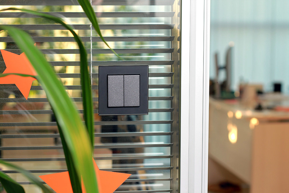

Для монтажа достаточно прикрепить платформу пульта на стену на двухсторонний скотч или саморезы, а затем защёлкнуть на неё корпус. При выборе места установки вы ограничены лишь общим радиусом действия радиосистемы.

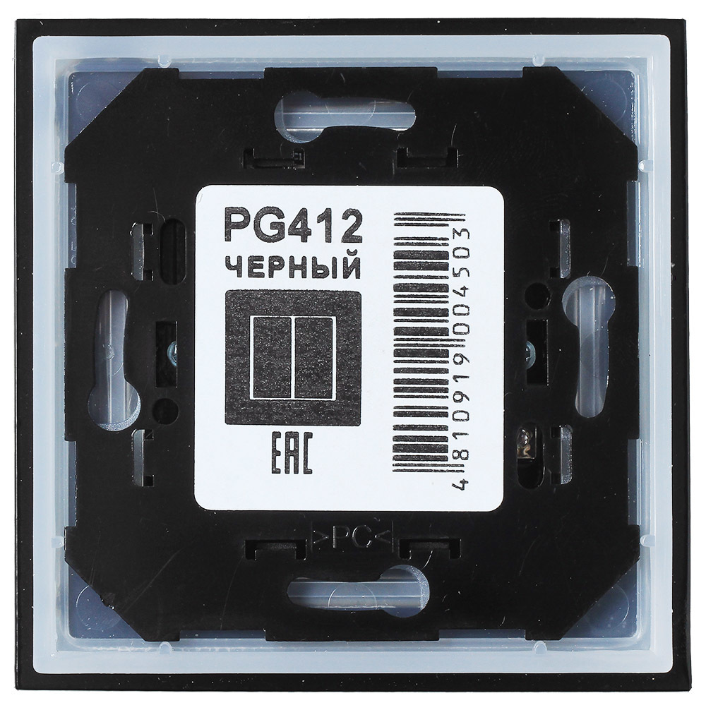

Для начала работы пульт-радиопередатчик nooLite PG412 нужно подключить к соответствующему силовому блоку. Для этого оба девайса переводятся в режим привязки: нужно лишь нажать сервисную кнопку управления под корпусом пульта и следовать процедуре, описанной в инструкции.
У пульта 4 рабочие кнопки, распознающие короткое и длинное нажатие. Двумя переключателями на плате устройства можно выбрать 4 режима работы, которые отличаются назначением кнопок управления.
