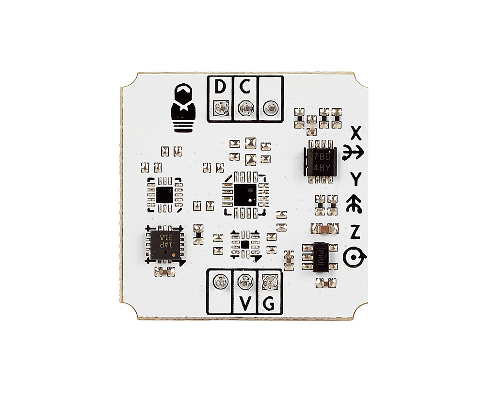

Каждый любитель подлёдной рыбалки знает о пагубном действии высокого атмосферного давления на клёв. Барометр из линейки Troyka-модулей поможет измерить атмосферное давление или высоту над уровнем моря. С ним вы легко решите, нужно ли сегодня расчехлять удочку. Также этот барометр поможет вам определить, как высоко взлетел ваш метеозонд.
Мы изготовили модуль на основе чипа LPS331AP от STMicroelectronics.
Микросхема имеет встроенный датчик температуры. Это позволит добиться точной работы датчика даже в экстремальных условиях. Общение модуля с управляющей электроникой, такой как Arduino, происходит по протоколу I²C / TWI. А это значит, что для подключения вам понадобится всего два контакта.
Мы поместили на модуль регулятор напряжения и специальный I²C-буфер. Поэтому вы смело можете использовать его с управляющей электроникой напряжением 3,3…5 В.
Подключение этого Troyka-модуля отличается от стандартного: он имеет два трёхконтактных разъёма. Один разъём используется для подачи напряжения. Другой — для подключения к шине I²C. Два трёхпроводных шлейфа для подключения включены в комплект.
При подключении к Arduino будет крайне удобно использовать Troyka Shield.
Возьмите Troyka Slot Shield и избавьтесь от проводов — два комплекта ножек надёжно фиксируют модуль на шилде.
  • Чувствительность: 2,4×10-4 мбар
  • Диапазон измерений: 1260 мбар
  • Напряжение питания: 3,3–5 В
  • Потребляемый ток: менее 10 мА
  • Габариты: 25,4×25,4 мм
