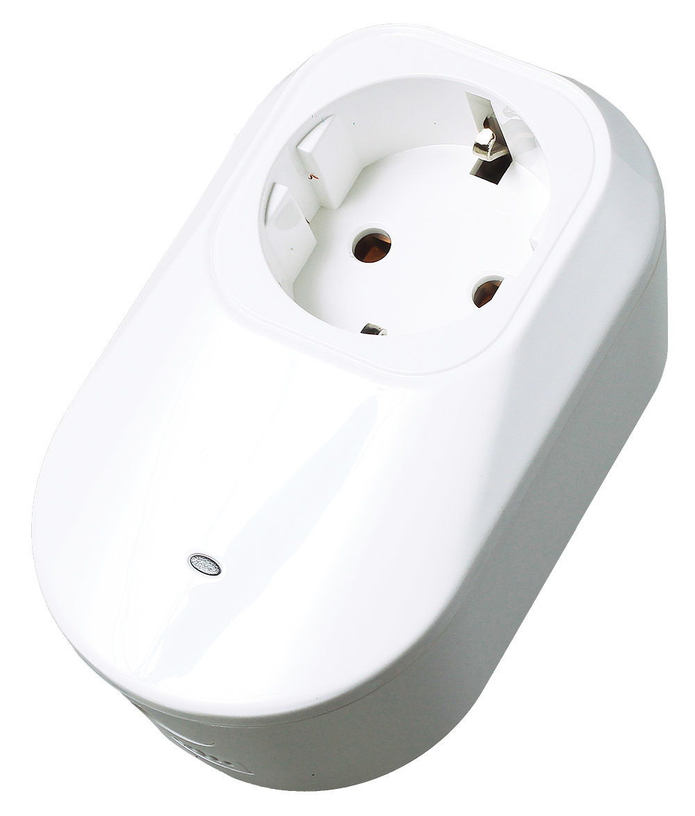

Силовой блок nooLite SRF-1-3000 поможет превратить любую розетку в умную. Теперь не нужно тянуться к светильнику и нащупывать тумблер, достаточно щёлкнуть пультом дистанционного управления nooLite или зайти в мобильное приложение nooLite Home Control, чтобы включить-выключить свет в доме или увидеть актуальное состояние каждого прибора.

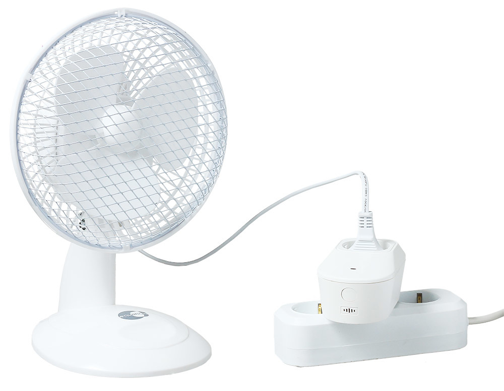

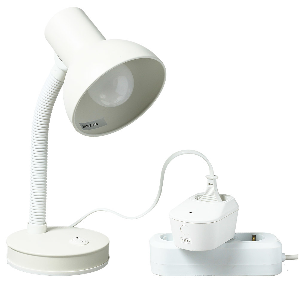

Умная розетка nooLite SRF-1-3000 работает не только с осветительными приборами, но и с любой нагрузкой питанием 220 В общей мощностью до 3000 Вт. Вы запросто можете подключить к ней вентилятор, вытяжку, обогреватель и другую бытовую технику. С помощью контроллера nooLite розетка объединяется в одну систему умного дома с другими силовыми блоками.
Блок SRF-1-3000 способен хранить до 32 привязанных пультов и 32 сценариев работы со своим участием. Сценарии программируются на пульте или контроллере nooLite и могут задействовать сразу несколько узлов системы, чтобы одним нажатием воспроизвести сохранённое состояние группы приборов.
Беспроводной выключатель nooLite SRF-1-3000 в виде розетки — универсальное решение, которое не требует монтажа. Достаточно подключить устройство через данный силовой блок к обычной розетке, и всё готово к работе.

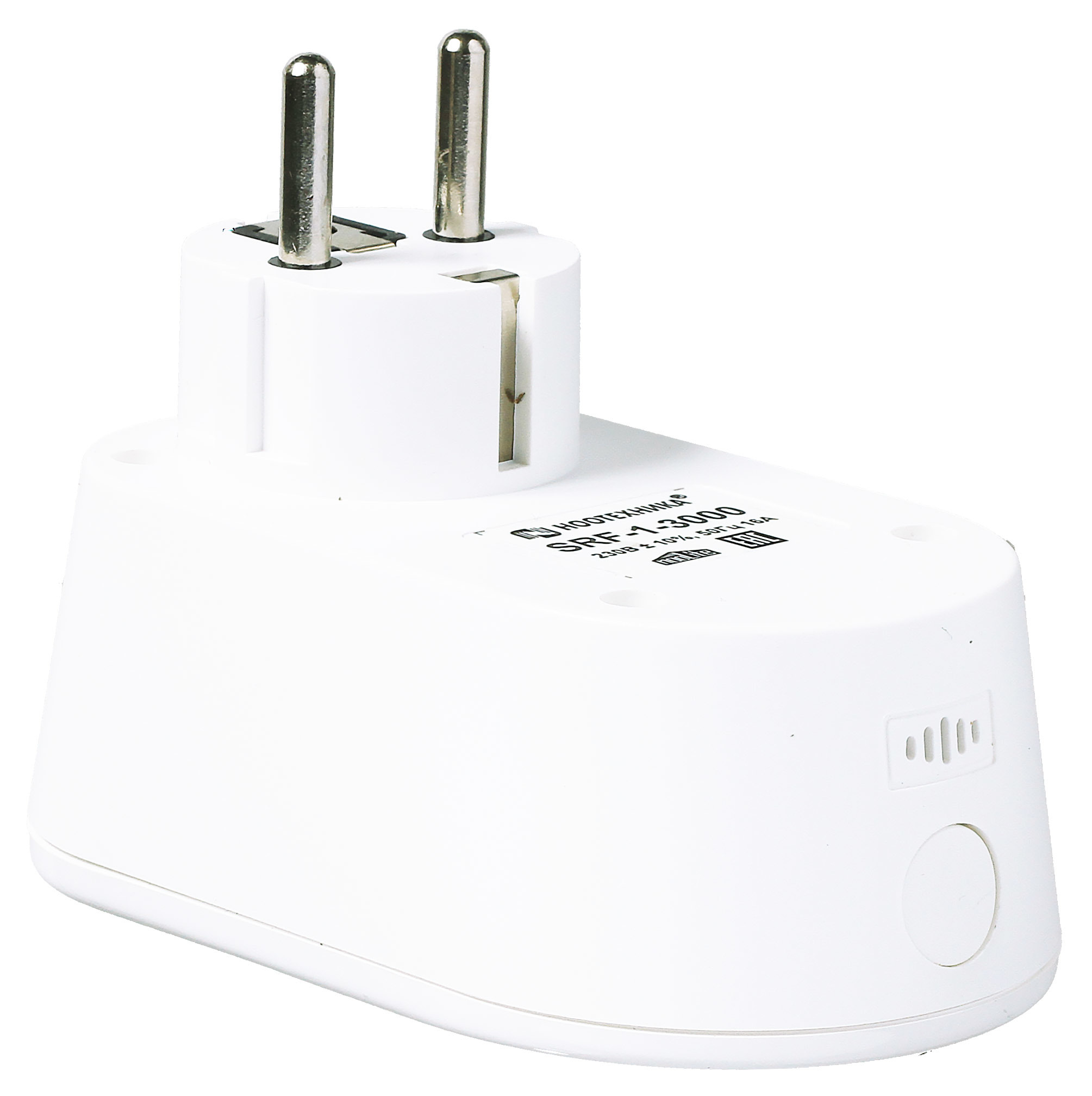

Прежде всего нужно подключить силовой блок к беспроводному пульту nooLite. Для этого оба девайса переводятся в режим привязки: нужно зажать и подержать единственную кнопку управления сбоку на корпусе.
